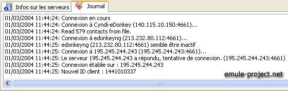

L’ID est une valeur calculée à partir de l’adresse IP du client. Elle est assignée par le serveur, lorsqu’eMule se connecte à lui avec succès. L’ID indique s’il est possible ou non de mettre deux clients en communication directe.
Après la connexion, l’ID est affichée dans la fenêtre du Journal des Serveurs.
