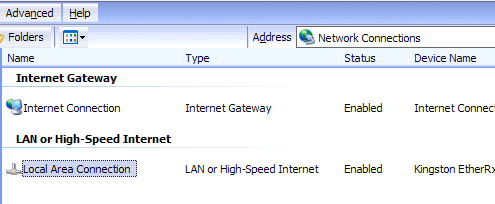

  2. Etape suivante... Dans Windows, cliquez sur Démarrer>paramètres>panneau de configuration>connexions réseau pour ouvrir cette page :
    Comparez votre écran avec mon image, si vous voyez Internet Gateway enabled (passerelle internet activée), l'UPnP est déjà installé et le processus n'en sera que plus simple. Windows XP devrait être correctement configuré si votre routeur possède déjà la version 1.42 (?) ou supérieure du firmware. Dans ce cas passez directement à l'étape 4 ci-dessous.

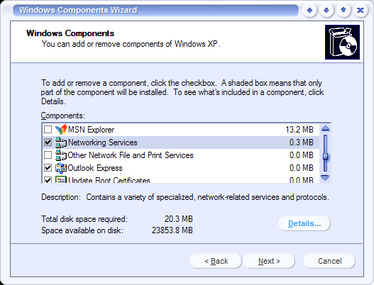

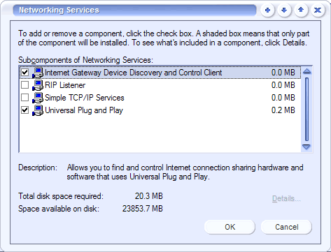

    3. Dans la fenêtre de l'assistant, cliquez sur Services de mise en réseau, puis sur détails et cochez 'Universal Plug and Play'. Vous devriez aussi voir dans la liste 'Internet Gateway Device Discovery and Control Client', cochez aussi cette option comme le montre l'image ci-dessous.
    4. Cliquez sur OK, puis sur Suivant dans la fenêtre de l'Assistant. Votre CD d'installation de Windows XP sera peut-être nécessaire.

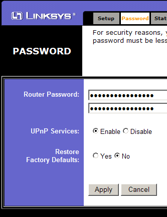

    1. A l'aide de votre explorateur internet, allez à l'adresse http://192.168.1.1/Passwd.htm et comme montré ci-dessous assurez-vous que les 'Services UPnP' sont activés :

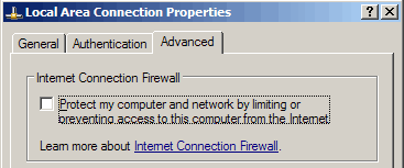

    1. Cliquez sur Démarrer>Paramètres>Connexions réseau. Faites un clic droit sur 'Connexion au réseau local'. Choisissez 'Propriétés' dans le menu qui s'ouvre. Une petite fenêtre apparaît. Cliquez sur 'Avancé' (en haut). Assurez-vous que le pare-feu de Windows XP est désactivé comme montré ci-dessous :
    1. Maintenant retournez à l'étape 2 pour vous assurer que l'UPnP fonctionne correctement. La fenêtre d'entrée de la passerelle internet peut être longue à apparaître alors soyez patient, attendez quelques minutes s'il le faut. Un rafraîchissement de la fenêtre la fait souvent apparaître miraculeusement.

    Premièrement, mettez en surbrillance l'entrée concernant le réseau local dans la page des connexions réseau comme je le fais dans l'image ci-dessous :
    Sur la gauche, dans la rubrique détails vous devriez maintenant voir l'adresse ip assignée à votre routeur comme ci-dessous :
     ...dans cet exemple c'est 192.168.1.100.

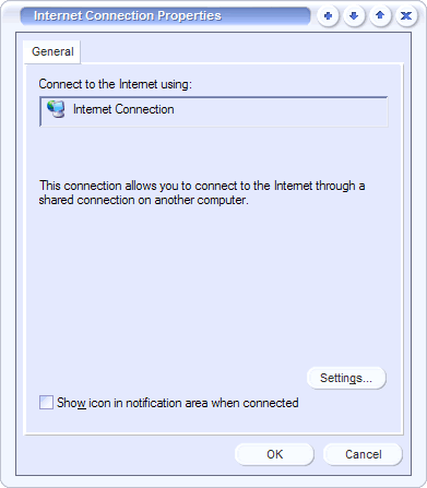

  5. Retournez dans la section principale de la page, faites un clic droit sur 'Connexion Internet' et sélectionnez 'Propriétés' dans le menu qui s'ouvre.
    Vous voyez maintenant cette fenêtre :

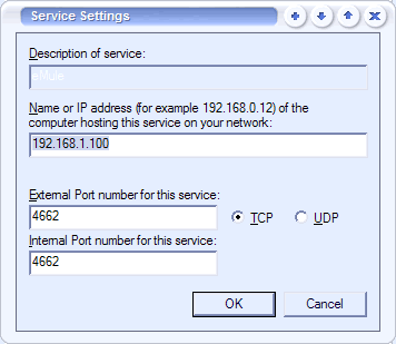

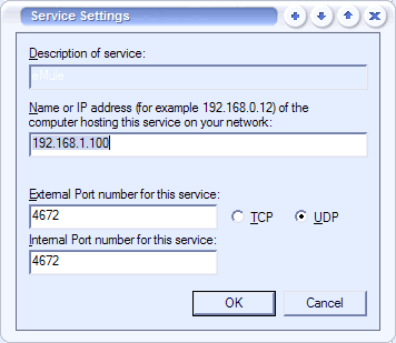

    Cliquez sur Paramètres et sur 'Ajouter'. C'est là que vous allez entrer les numéros des ports à router pour qu'eMule puisse fonctionner. Remplissez les champs comme ci-dessous à l'exception de l'adresse IP à laquelle vous devez substituer l'IP assignée à votre propre routeur que vous avez vu à l'étape précédente. Le Champ 'Description of Service' peut être renseigné avec ce que vous voulez, cela sert juste à l'identifier plus tard... "eMule" me semble toutefois bien indiqué :
  6. Après avoir cliqué sur 'OK' pour sauvegarder ces nouveaux réglages, cliquez sur 'Ajouter' une nouvelle fois pour configurer un deuxième port à router. Procédez de la même façon que précédemment, entrez "eMule" dans la description du service, et renseignez les autres options comme montré ci-dessous. Sauvegardez en appuyant sur 'Ok' :

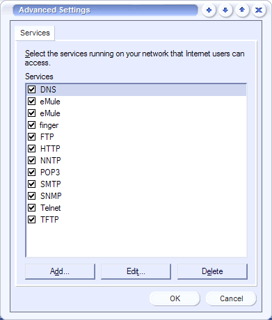

  7. Vous avez donc maintenant deux entrées eMule, comme vous le voyez ci-dessous :
    Cliquez sur 'Ok' pour sauvegarder les réglages et fermez la fenêtre. C'est tout ce que vous avez à faire ! Vous avez demandé à votre routeur d'acheminer le trafic entrant au ports 4662 et 4672 de votre ordinateur. Lancez eMule et tout devrait bien fonctionner.

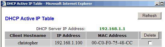

    Puis sur le bouton 'DHCP Clients Table'. La fenêtre ci-dessous s'ouvre :
    Regardez dans la colonne Client Hostname, trouvez le nom de votre ordinateur et retenez les trois derniers chiffres de l'adresse IP à droite de ce nom. Dans l'exemple le nom d'hôte du client est 'Christopher', et les trois derniers chiffres de l'adresse IP sont 100. Vous pouvez fermer la fenêtre... retenez bien les trois derniers chiffres.

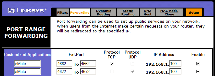

  3. Dans la partie haute de l'écran, à droite, cliquez sur le bouton coloré en orange intitulé 'Advanced'. Vous tombez sur la page des 'filtres', vous n'avez rien à y faire sauf cliquer sur le bouton 'Forwarding'... et remplir les renseignements comme fait plus haut. En plus, bien entendu, vous devez entrer les trois derniers chiffres de l'adresse IP :
  4. En bas, cliquez sur 'Apply' pour sauvegarder les réglages. Votre routeur est désormais configuré pour acheminer le trafic entrant aux ports 4662 et 4672 de votre ordinateur. Fermez le navigateur internet et lancez eMule, ça devrait marcher !
