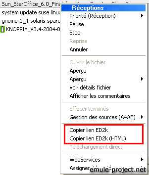

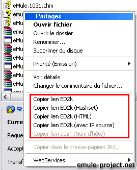

Créer des liens dans eMule
Il est très facile de générer n'importe quel style de lien eD2k dans eMule, sauf les liens HTTP.
Sélectionnez un téléchargement dans votre liste et pressez le bouton droit de la souris :
La fenêtre des Partages offre encore plus de possibilités pour les fichiers complets :

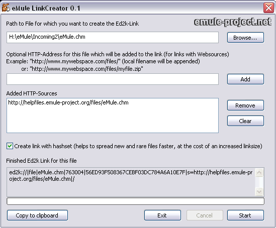

Link Creator
Les webmasters qui diffusent des logiciels populaires sont souvent confrontés au problème des miroirs surchargés et à l'immense trafic engendré par la proposition d'un nouveau fichier. La possibilité d'offrir des sources de téléchargement web et eD2k dans le même lien permet de grandement améliorer la situation. C'est un moyen pratique pour les utilisateurs d'ajout du téléchargement dans eMule, comme le gestionnaire de téléchargement. Cela permet la diffusion du fichier sur le réseau en assurant de bonnes vitesses de téléchargement par l'intermédiaire des serveurs HTTP.
Le Link Creator (Créateur de Lien) est un outil facile d'utilisation pour générer rapidement de tels liens.
Entrez le fichier pour effectuer le calcul de sa valeur de hachage et générer le lien. Vous pouvez ajouter, de manière optionnelle, des sources web HTTP. Utilisez le bouton Remove, pour supprimer une source HTTP sélectionnée ou le bouton Clear, pour les supprimer toutes.
Il est recommandé d'ajouter la table de hachage (hash set) car cela augmente la fiabilité du téléchargement. Le lien est généré lorsque l'on presse le bouton Start.
