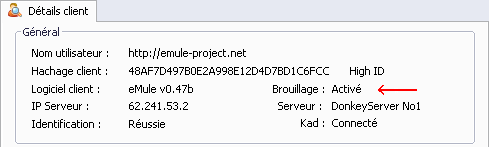

Client Details
Vous pouvez voir si un autre client supporte les connexions brouillées en ouvrant la boîte de dialogue Détails Client (ligne Brouillage). "Supporté" signifie que ce client prend en charge le brouillage des connexions, mais il ne sera pas utilisé (par exemple parce que vous avez décidé de ne pas l'utiliser dans vos réglages), tandis que "Activé" signifie que le client prend en charge le brouillage des connexions. Le brouillage sera utilisé lorsque vous vous connectez chez (ou à partir de) lui.
