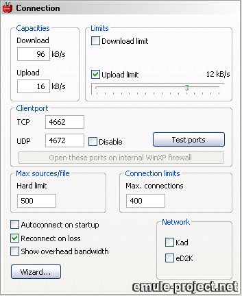

באשף החיבור שיעלה בפעם הראשונה שתפתחו את אימיול יש את רוב סוגי החיבורים, חפשו שם את המהירות שלכם
Capacities
o Download
פה רשמו את מהירות ההורדה המקסימלית שלכם
o Upload
פה רשמו את מהירות העלאה המקסימלית
:הערה
הנתונים שתרשמו למלעה חיוניים לקבלת מהירות הורדה גבוהה, היו בטוחים שאתם רושמים נתונים נכונים
Limits
o Download
זוהי הגבלה למהירות ההורדה באימיול. ממולץ לבטל אותה ע"י הסרת הוי
o Upload
זוהי אופציה מאוד חשובה. היא תקבע את מהירות ההעלאה שלכם לרשת מומלץ לכוון אותה לכ75 אחוז מהיכולת שלכם
:נקודות לחשיבה
מהירות העלאה גבוהה מידי
כל הורדה צריכה קצת מהירות העלאה כדי לבקש חלקים חדשים. אם תכוונו מהירות העלאה גבוהה מידי ההורדות לא יזוזו
מהירות העלאה נמוכה מידי
מהירות ההורדה שלכם נקבעת ע"י קרדיטים שמתקבלים עקב שיתוף גבוה כלומר מהירות העלאה סבירה, קחו זאת תחת חשיבה כשאתם קובעים את המהירות
Client port
o TCP
אימיול משתמש בפורט 4662 כברירת מחדל להורדה. כלומר פורט זה חייב להיות פתוח ולא חסום ע"י פיירוול או נתב, אם הפורט יהיה חסום תקבלו מזהה נמוך. לפעמים רצוי לשנות את הפורט עקב חסימתו ע"י ספקי אינטרנט שונים, במידה והפורט שונה יש לעדכן את מספר הפורט החדש בפיירוול או בנתב
o UDP
זהו הפורט לרשת הקדמליה. גם פורט זה רצוי שיהיה פתוח כמו הקודם, אם אין אפשרות לפתוח אותו רצוי לנטרלו וזהו
o Open these ports on the internal WinXP firewall
אם הפיירוול הפנימי של ווינדוס עובד לחצן זה יפתח לכם את הפורטים באופן אוטומטי
o Test Ports
לחצן זה יפתח לכם עמוד אינטרנט שיבדוק עבורכם אם הפורטים שהכנסת פתוחים ויעניקו לכם מזהה גבוה. אם העמוד מראה שגיאה הנתונים שהכנסתם בפורטים או בפיירוול או בנתב שגויים
Connection Limit
o Max Connections
זוהי הגבלת החיבורים שאימיול יכול לפתוח. אם השתמשתם באשף החיבור אין מה לגעת באופצייה זו אם ברשותכם חלונות 98 או מי, אל תכניסו פה מספר שגבוה ממאה
:הערה
אזהרת "יותר מידי חיבורים" נובעת מהגעה למספר החיבורים שתרשמו בחלון זה אין ממה להיבהל הכל סבבה
Max Sources Per File
o Hard Limit
הגבלת החומרה היא בעצם מספר המקורות המותר לכל הורדה
Network
אימיול פועל בעצם על 2 רשתות שונות: האחת מבוססת על סרברים והשניה "קדמליה" מבוססת על חיבור ישיר למשתמשים אחרים מומלץ לסמן את שתי האופציות וכך להשתמש בשתי הרשתות לקבלת מהירות הורדה נורמלית
Autoconnect on startup
אופציה זו תאפשר לכם להתחבר לשתי הרשתות ישר כשמדליקים את אימיול
Reconnect On Loss
במידה יאבד החיבור לרשת כלשהי אימיול יתחבר חזרה באופן אוטומטי. מומלץ להשתמש באופציה זו
Show Overhead Bandwidth
הפעלת אופציה זו תראה לכם בסוגרים את מהירות ההורדה והעלאה שאתם מאבדים עקב טיפול של אימיול בבקשות העלאה או הורדה שלכם
:חשוב
אם סך מהירות העלאה שלכם יחד עם המספר שבסוגרים מגיע למהירות העלאה שלכם שסופק ע"י ספק האינטרנט מספר החיבורים שלכם גבוה מידי או מגבלת החומרה שלכם גבוהה מידי
:הערה
מספר האנשים שממתינים להורדה מכם אינו משפיע על אף מהירות, להרגע
