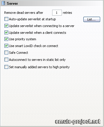

שרת HelpNAV
Remove dead servers after [n] retries
כאשר סרבר לא יענה אחר המספר שמצויין הסרבר יוסר מרשימת הסרברים.
Auto-update serverlist at startup
כאשר אופציה זו מסומנת בכל הפעלה של אימיול הוא יעדכן באופן אוטומטי את רשימת הסרברים
Update serverlist when connecting to a server
בהפעלת אופציה זו רשימת השרתים תעודכן בעת החיבור לשרת חדש
Update serverlist when a client connects
הבפעלת אופציה זו רשימת השרתים תעודכן כאשר מתחבר אליך משתמש ואז תשוו בינכם את רשימת השרתים

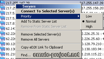

Use priority system
אפשר להקצות עדיפות לחיבור לשרת
קליק ימני על השרת ואז עדיפות ואז בחרו את העדיפות
Use smart low ID check on connect
אם בעבר היה לכם מזהה גבוה אימיול יסיק אוטומטי שפתרתם את כל הבעיות ואז ינתק אותכם משרת שיתן לכם מזהה נמוך בחיבור אליו. אם תקבלו מזהה נמוך 3 פעמים הוא ישאר איתכם קבוע עד לפעם הבאה שתקבלו מזהה גבוה
Safe connect
באופציה זו אימיול ישאל 2 שרתים לחיבור קחו לתשומת לבכם שהוא יתחבר רק לשרת אחד בסוף
Autoconnect to static servers only
אופציה זו תאפשר לכם להתחבר רק לשרתים בעלי אייפי סטטי
Set manually added servers to high priority
אופציה זו תיתן העדפה גבוהה לחיבור לשרתים שהוספו ידנית לרשימה
