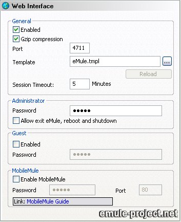

שרת-נט HelpNAV
שרת-נט מאפשר גישה לאימיול מרחוק
o Enable
לחצו פה כדי להפעיל את האופציה
o Gzip compression
אופציה זו תפעיל דחיסה כלשהי לרוחב הפס כדי לא לנצל הרבה מהירות
o Port
אופציה זו קובעת את הפורט שהשרת-נט ישתמש בו, כברירת מחדל הפורט הוא 4711 ואין צורך לשנותו, רק יש לוודא שהפיירוול או הנתב אינם חוסמים את הפורט הנ"ל
o Template
אופציה זו שולטת על המראה של השרת-נט
o Session Timeout
זוהי אופציה של אבטחה, אימיול ינתק כל משתמש אחרי הזמן שהוקצב
Administrator
o Password
הכניסו פה את הסיסמה הרצויה לכם
o Allow exit eMule, reboot and shutdown
אופציה זו מאפשרת למשתמש לכבות את אימיול ולבצע הפעלה מחדש למחשב וכל זאת מרחוק
Guest
o Enable
בהפעלת אופציה זו תתנו רשות לאחרים לראות את האימיול שלכם אבל לא תהייה להם שום אפשרות לשנות בו משהו
o Password
הגדירו פה סיסמה לאורחים שלכם
MobileMule
אופציה זו תפעיל את האפשרות להתחבר לאימיול דרך הטלפון הסלולרי שלכם, שימו לב שכרגע רק סלולרים מבוססי ג'אווה יכולים להתחבר
o Enable MobileMule
להפעלת האופציה
o Password
קבעו סיסמה
o Port
קובע את הפורט לגישה לאופציה
