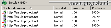

La lista de gente en la cola muestra a los usuarios que se hallan esperando para ocupar un puesto de descarga en nuestra cola. Esta lista aparece al pinchar En cola en la pantalla Tráfico. El significado de la mayor parte de los valores que aquí figuran es bien claro, excepto Valoración y Puntuación.

Un cliente se ha ganado un modificador de créditos de x8 por haber subido mucho material. Pide un archivo que tiene prioridad alta. Su Valoración total será: 100 x 8 x 0,9 = 720
Puntuación
La puntuación se calcula con los mismos modificadores que se describen en Valoración, si bien se tiene también en cuenta el tiempo que el usuario ha esperado. La puntuación determina la asignación de los puestos de descarga que estén libres. Los usuarios con puntuaciones altas y *** detrás del valor estarán próximos a ocupar un puesto de descarga.
La fórmula para calcular la puntuación es:
Puntuación = Valoración x Tiempo de espera en la cola en segundos / 100
Los usuarios que tengan un modificador total mayor que 1 obtendrán un icono de cliente amarillo.
