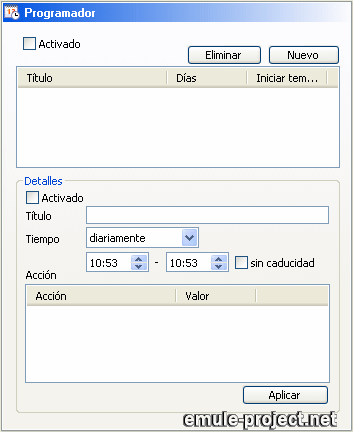

El programador se usa para variar ligeramente la configuración de eMule y aplicar los cambios a una hora y día de la semana concretos. Puede ser usado para activar eMule y descargar durante el horario nocturno aprovechando los restos de ancho de banda dejados por otras aplicaciones respecto al horario de trabajo.
El programador permite crear perfiles con una o varias acciones a ejecutar a una hora o día concretos.
La primera lista muestra los perfiles creados con el Título, Días de acción y Hora de comienzo. Según se seleccionen los perfiles se mostrarán las acciones elegidas y el tiempo en el área Detalles.
Activado
Activa el programador
o Eliminar
Borra el perfil seleccionado
o Nuevo
Crea un nuevo perfil de acción. Los nuevos perfiles son automáticamente mostrados en el área Detalles para realizar la correcta configuración.
Detalles
En este área se muestran las configuraciones para el perfil de acción elegido.
Activado
Esta casilla de verificación activa el perfil elegido. Uno o más perfiles pueden estar activos a la vez
Título
Descripción o título del perfil
o Tiempo
Las acciones pueden llevarse a cabo diariamente o solo en días concretos de la semana. Cada acción deberá tener hora de inicio y fin.
Si ninguna acción es válida a su hora de inicio, eMule automáticamente usa los valores por defecto o los marcados en Preferencias.

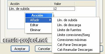

Creando acciones en un perfil
Primero debemos crear un nuevo perfil a través del botón Nuevo. Después de introducir el Título y la Hora de comienzo y Finalización para el perfil, crearemos las acciones a través del menú que aparecerá pulsando el botón derecho del ratón sobre la lista.
o Añadir
Crea una nueva acción en el perfil seleccionado. Después de elegir qué tipo de acción vamos a crear, aparecerá un mensaje con una caja de texto. Escribe el valor apropiado para la acción a cambiar:
Limite de subida
Define el limite de velocidad de subida en kB/s que eMule usará.
Limite de bajada
Define el limite de velocidad de descarga. Valor en kB/s
Limite de fuentes
Cambia el número de fuentes permitidas (Limite duro) para una descarga
Limite de conexiones/5segs
Cambia el número de nuevas conexiones creadas en 5 segundos. Este valor puede causar serios efectos en la ejecución de eMule. Ver Preferencias -> Opciones adicionales.
Conexiones máximas
Sobrescribe conexiones máximas de Preferencias -> Conexiones.
Categoría: Parar descargas
Esta acción para todas las descargas de la Categoría elegida.
Categoría: Reanudar descargas
Reanuda todas las descargas de la categoría dada
Todos los cambios en la configuración del perfil deben ser confirmados con el botón Aplicar
o Editar
Cambia el valor de la acción seleccionada
o Eliminar
Borra la acción seleccionada
