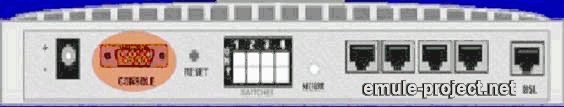

Primer paso. Conectamos el ordenador al router mediante un cable serie que une el puerto COM1 del ordenador con el puerto CONSOLE del router, el que tiene 9 agujeritos. Si no tenemos este cable, tendremos que conseguirlo o comprarlo.

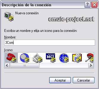

Ejecutaremos, Inicio ->Programas -> Accesorios -> Comunicaciones -> Hyperterminal.

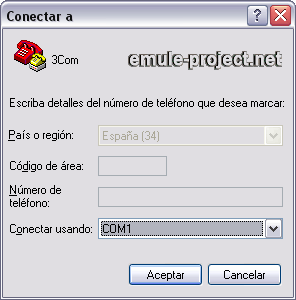

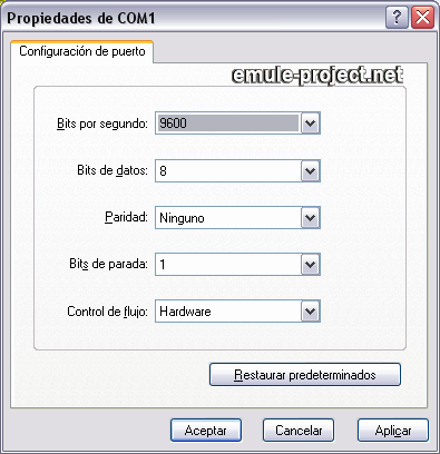

Al iniciarse el programa nos pide un nombre para la conexión, le ponemos cualquiera, le decimos que conecte por el com1 y le cambiamos la velocidad de conexión a 9600
Ahora aparecerá la pantalla en blanco del hyperterminal. Si hemos hecho todo correctamente, tendremos un cursor parpadeando.

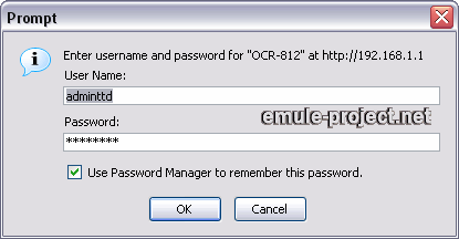

Para ello ponemos en nuestro navegador nuestra puerta de enlace o la IP pública, y seguidamente nos pedirá el usuario y la contraseña,
Utilizaremos el usuario y contraseña que previamente hemos creado.
Ejemplo:
·Usuario: adminttd ó (root! O admintde)
·Contraseña: adminttd ó (root! O admintde)

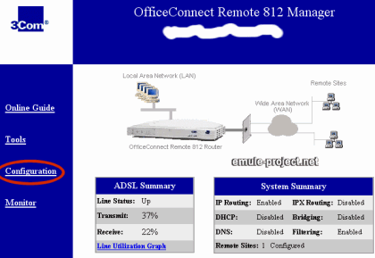

Introducimos estos datos y entramos en la pantalla principal de configuración del router, que tiene un aspecto como este:
Ahora pinchamos en la opción "Configuration" del menú general de la izquierda

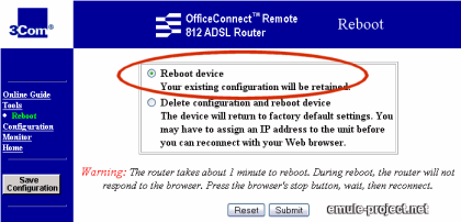

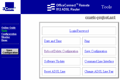

Una vez realizada esta operación, necesitamos reiniciar el router, para lo cual pulsaremos "Tools" de la zona de menú del lado izquierdo y una vez ahí la opción "Reboot/Delete Configuration"
Ahora nos encontramos en el menú "Manager Reboto" es muy importante que antes de hacer nada verifiquemos que la opción "Reboot device" esté marcada y una vez verificado esto pulsamos en "Submit" al cabo de unos momentos veréis que se interrumpe la conexión y el router empieza el proceso de sincronización
Cuando todos los "leds" del mismo vuelvan a su color normal (verde) comprobareis que todo nos funciona correctamente y además ya tiene el puerto abierto para utilizarlo con la aplicación que así lo necesite.
