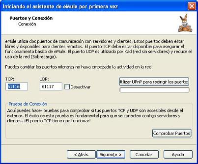

Desde la Versión 0.48a eMule admite UPnP (Universal Plug and Play), lo cual te ayuda a configurar fácilmente routers y cortafuegos que lo soporten. Si eMule es capaz de configurar las redirecciones de puertos necesarias con UPnP en tu router, no necesitarás preocuparte más de ello, porque eMule habrá hecho todo el trabajo por ti. Para comprobar si UPnP esta disponible en tu sistema, ve a la página de conexión del Asistente de eMule por primera vez (puedes acceder a él en "Herramientas" => "Iniciando el asistente de eMule por primera vez...") y pulsar el botón "Utilizar UPnP para redireccionar puertos".
eMule probará entonces el UPnP y te dirá si la prueba tuvo éxito o no. En caso de que fallase, lee la siguiente sección para aprender cómo configurar la redirección de puertos manualmente, de lo contrario deberías haber acabado aquí. Puedes activar o desactivar UPnP en cualquier momento en la ventana Preferencias => Conexión.

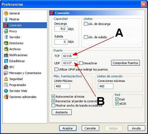

eMule permanece a la escucha en dos puertos, los cuales son aleatoriamente seleccionados en la primera ejecución desde la Versión 0.47c (en anteriores versiones eran usados los puertos 4662 TCP y 4672 UDP por defecto). Puedes ver qué puertos ha preseleccionado tu eMule en el menú Preferencias (ver imagen superior). También puedes cambiar esos puertos si por alguna razón quieres, aunque eMule es feliz usando cualquier número de puerto.
Los dos puertos están marcados con una A para el TCP y con B para el puerto UDP. Fíjate en que esos números serán diferentes en tu eMule, así que utiliza los que aparecen en tu menú Preferencias en lugar de utilizar el número de los puertos de ejemplo que aparecen en la imagen. Ahora necesitas abrir esos puertos en el NAT o en la configuración de Redirección de Puertos de tu router o cortafuegos. Probablemente encontrarás varios campos que necesitarás rellenar, las tablas de abajo deberían servirte de ayuda:
Nombre / Nombre del Servicio: Esto es sólo el nombre para la regla por lo que puedes poner lo que quieras. Te sugiero usar "eMule_TCP".
Protocolo / Tipo de Transporte: Selecciona "TCP"
Puerto externo / Público: Introduce el número de tu puerto que está marcado con una A en la imagen.
Puerto interno / Privado: Introduce el número de tu puerto que está marcado con una A en la imagen (otra vez).
Sentido: Selecciona "Entrante"
IP interna / Privada: Introduce la IP que tu PC tenga en tu Red local (por ejemplo 192.168.1.1). No es necesario hacerlo en Cortafuegos personales.
Activa / Redirigir / Activar: Selecciona "Sí" o algo similar para activar esta nueva regla.

Nombre / Nombre del Servicio: Esto es sólo el nombre para la regla por lo que puedes poner lo que quieras. Te sugiero usar "eMule_UDP".
Protocolo / Tipo de Transporte: Selecciona "UDP"
Puerto externo / Público: Introduce el número de tu puerto que está marcado con una B en la imagen.
Puerto interno / Privado: Introduce el número de tu puerto que está marcado con una B en la imagen (otra vez).
