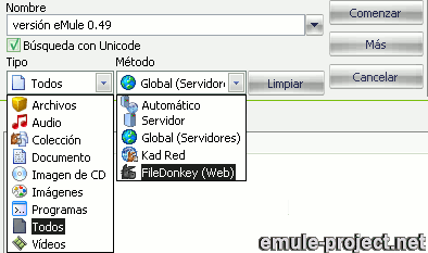

Buscar
o Nombre
Este campo toma el término a buscar. Se pueden introducir múltiples términos y eMule mostrará sólo los que coinciden con todos ellos en el nombre del archivo. Para una búsqueda más precisa y flexible, lee la búsqueda booleana y el uso de meta datos más abajo.
También puedes realizar la búsqueda de una cadena exacta de caracteres poniéndola entre comillas, con lo que será enviada al servidor o a los nodos de Kad, según la red seleccionada, sin sufrir cambio alguno (p.e. "Linux-Free").
Esta casilla posee autocompletado, que almacena los términos introducidos en búsquedas previas. Para limpiar esta lista, mantén pulsado CONTROL o ALT y pulsa el botón DEL (o SUPR en su defecto), o usa el botón Restablecer en Preferencias -> Mostrar. También puedes desactivar esta opción aquí.
o Búsqueda de archivos relacionados
Puedes realizar la búsqueda de archivos relacionados con uno dado mediante su hash de archivo. Para obtener el hash del archivo, vete al menú que sale al pinchar con el botón derecho sobre la descarga en cuestión y mira la Información del archivo. Cópialo y úsalo en la casilla Nombre de la ventana de búsquedas con el siguiente formato: related::md4hash (p.e. related::AC5A83919719BCF7514ED802EE346024).
o Búsqueda con Unicode
Esta caraterística ha sido añadida a la versión 0.44a de eMule y permitirá la búsqueda de archivos con letras no latinas, p.e. Japonés, Hebreo, Árabe, etc. Como los clientes Unicode no están tan extendidos por el momento y las búsquedas Unicode pueden no ser tan productivas como las búsquedas ANSI, esta opción puede utilizarse para búsquedas específicas en Unicode. Sólo está activa si se introduce una letra Unicode.
o Tipo
El tipo puede usarse para filtrar los resultados por determinado grupo de extensiones. El tipo de descarga y su extensión asociada son las siguientes:
Todos sin filtro
Archivos .7z, .ace, .alz, .arj, .bz2, .cab, .cbz, .cbr, .gz, .hqx, .lha, .lzh, .msi, .rar, .sea, .sit, .tar, .tgz, .uc2, .z, .zip
Audio .669, .aac, .aif, .aiff, .amf, .ams, .ape, .au, .dbm, .dmf, .dsm, .far, .flac, .it, .m4a, .mdl, .med, .mid, .midi, .mka, .mod, .mol, .mp1, .mp2, .mp3, .mp4, .mpa, .mpc, .mpp, .mtm, .nst, .ogg, .okt, .psm, .ptm, .ra, .rmi, .s3m, .stm, .ult, .umx, .wav, .wma, .wow, .xm
Colección .emulecollection
Documento .chm, .css, .diz, .doc, .dot, .hlp, .htm, .html, .nfo, .pdf, .pps, .ppt, .ps, .rtf, .wri, .txt, .xls, .xml
Imágenes .bmp, .dcx, .emf, .gif, .ico, .jpeg, .jpg, .pct, .pcx, .pic, .pict, .png, .psd, .psp, .tga, .tif, .tiff, .wmf, .xif
Imagen de CD .bin, .bwa, .bwi, .bws, .bwt, .ccd, .cue, .dmg, .dmz, .img, .iso, .mdf, .mds, .nrg, .sub, .toast
Programas .bat, .cmd, .com, .exe
Videos asf, .avi, .divx, .m1v, .m2v, .mkv, .mov, .mp1v, .mp2v, .mpe, .mpeg, .mpg, .mps, .mpv, .mpv1, .mpv2, .ogm, .qt, .ram, .rm, .rv, .rv9, .ts, .vivo, .vob, .wmv, xvid
Actualmente los Archivos y las Imágenes de CD son publicados y buscados como archivos del tipo Programa (Pro).
o Método
El método es la forma en que eMule hará las búsquedas. También hay motores de búsqueda web disponibles para la red eMule. Los resultados de esta búsqueda serán mostrados en el navegador.
> Automático
eMule elegirá el mejor método para la búsqueda basándose en la red a la que estamos conectados. El icono de la pestaña de Resultados de la búsqueda refleja qué método ha escogido eMule para realizar la búsqueda solicitada (Servidor o Kad red).
Sólo se buscará en el servidor donde el cliente esté actualmente conectado.
> Global (Servidor)
Todos los servidores de la lista son preguntados. Cada servidor es preguntado individualmente. La barra verde de abajo muestra el progreso de la búsqueda.
> Kademlia
Se buscan los términos dados en toda la red Kademlia. Con este método no buscarás en la red eD2k. Los resultados pueden tardar un rato. Si una expresión de búsqueda popular no devuelve resultados, entonces posiblemente el puerto UDP esté bloqueado por un cortafuegos o un router.
> Filedonkey
Motor de búsqueda basado en web.
