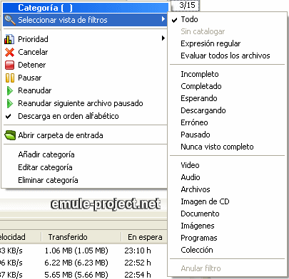

Todos los archivos, listados en la ventana de Tráfico, pueden ser añadidos a categorías definidas por tí mismo. Las categorías creadas se muestran, en la ventana de Tráfico, como pestañas en la parte superior derecha y se accede a sus archivos pinchando sobre ellas. La primera categoría es siempre Todo que muestra o todas las descargas o bien aquellas filtradas por la selección de la Vista de Filtros. Para acceder a las opciones de categorías, pulsa el botón derecho del ratón sobre cualquiera de las categorías existentes mostradas en las pestañas.
Seleccionar Vista de Filtros
Esta opción te permite filtrar la categoría para ciertos tipos o estados de archivos.
Todo: Sin filtro, se muestran todos los archivos
Sin catalogar: Sólo se muestran las descargas que no están en ninguna categoría definida
Expresión regular: Muestra las descargas que cumplen la expresión regular especificada para la vista de filtros al crear o editar una categoría.
Evaluar todos los archivos: Muestra las descargas de todas las categorías de acuerdo con el filtro seleccionado.
Incompleto, Completado, Esperando, Descargando, Erróneo, Pausado, Nunca visto completo: Filtra la lista de acuerdo con el estado de la descarga.
Video, Audio, Archivo, Imagen de CD, Documento, Imágenes, Programas, Colección: Filtra la lista según el tipo de archivo. Para más información ver Buscando archivos.
Prioridad, Cancelar, Detener, Pausar, Reanudar
Estos comandos se aplican a todos los archivos de la categoría. Cuidado con el comando Cancelar.
Reanudar siguiente archivo pausado
Al completarse una descarga, se reanudará otra pausada o detenida de la categoría elegida.
Descargar en orden alfabético
Lee el apartado Manejo de fuentes para obtener más detalles sobre prioridades en las categorías y esta opción.

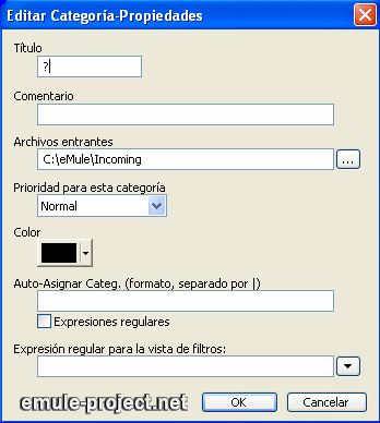

Añadir Categoría
Crea una nueva Categoría. Los ajustes a elegir para esta categoría son opcionales y se utiliza la carpeta Incoming a menos que se especifique otra cosa.
o Título
Nombre de la categoría que se mostrará.
o Comentario
Descripción o comentario.
o Archivos entrantes
Se puede utilizar un directorio Incoming separado para cada categoría. Los archivos completos son movidos a esta carpeta. eMule utiliza la carpeta por defecto cuando se deja vacía esta casilla.
o Prioridad para esta categoría
A los archivos añadidos dentro de esta categoría se les establecerá automáticamente la prioridad especificada.
o Color
Define el color utilizado para los archivos de esta categoría. Este ajuste también afecta a la categoría Todos para mostrar todos los archivos y su correspondiente categoría de un vistazo.
o Auto-Asignar Categ. (formato separado por |)
Cuando se comienzan nuevas descargas, éstas pueden ser asignadas automáticamente a esta categoría si el nombre del archivo coincide con un patrón dado. Se utiliza | para separar diferentes términos y * como comodín para una cadena cualquiera de caracteres.
Ejemplo: *.avi|a*.*
Esto asignaría los nuevos archivos con la extensión 'avi', y los archivos cuyo nombre comienza con 'a' a esta categoría.
También se pueden utilizar expresiones regulares para este fin especificándola en la casilla Auto-asignar Categoría y marcando la opción Expresiones regulares.

Para determinar a qué categoría se añadirá la descarga primero evaluará las coincidencias con los patrones especificados en todas las categorías, añadiéndose a la primera categoría con coincidencia que encuentre. Si fuera necesario, seguirá buscando las coincidencias con las expresiones regulares especificadas, añadiéndose a la última categoría con coincidencia que encuentre. En caso de no encontrar ninguna coincidencia, ni con los patrones ni con las expresiones regulares especificados, la descarga se añadirá a la categoría Todo.
o Expresión regular para la vista de filtros
Aquí especificas la expresión regular que se utilizará para filtrar las descargas al seleccionar el filtro correspondiente en la vista de filtros.
