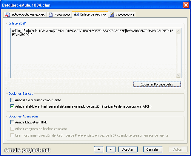

Crear enlaces en eMule
En eMule es muy fácil generar cada enlace eD2k excepto por los enlaces HTTP. Selecciona cualquier descarga en tu lista o archivo compartido y pulsa el botón derecho del ratón. En el menú desplegable elige Mostrar enlace eD2k:

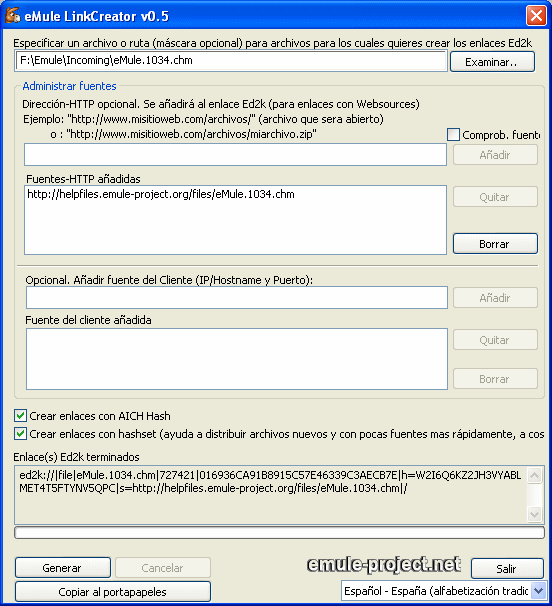

Link Creator
Los webmasters que lanzan software popular a menudo tienen el problema de que los mirrors están saturados y que hay un tráfico inmenso por el nuevo lanzamiento. Ofreciendo descargas eD2k y de fuentes en el mismo enlace pueden ayudar en esta situación. Esto ofrece una manera para que los usuarios puedan añadir la descarga a eMule como si fuese un gestor de descargas, distribuyendo el archivo en la red y dando una alta velocidad a través de los servidores HTTP.
Link Creator es una herramienta fácil de usar y muy rápida para generar estos enlaces.
Tan sólo introduce el archivo para calcular su hash y generar el enlace. Se pueden añadir fuentes HTTP o fuentes del cliente opcionales. Utiliza el botón "Quitar" para eliminar una fuente seleccionada o el botón "Borrar" para borrarlas todas.
Es recomendable añadir el hash set también para mejorar la calidad de la descarga. Pulsa el botón "Generar" para generar el enlace.

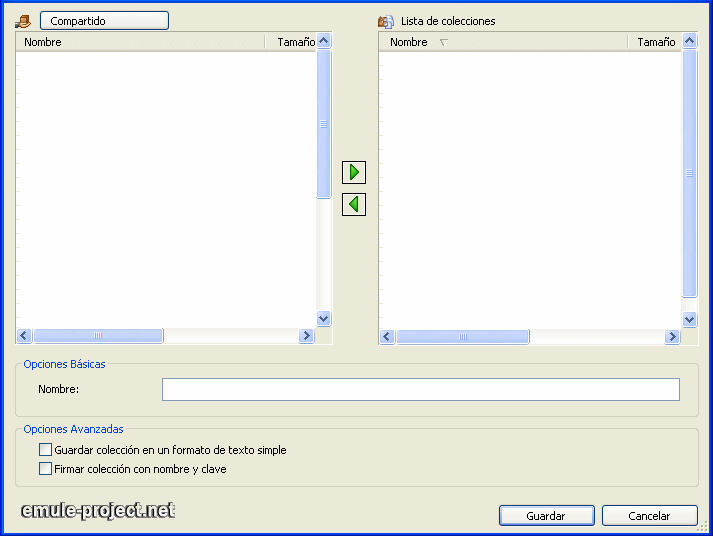

Crear una colección

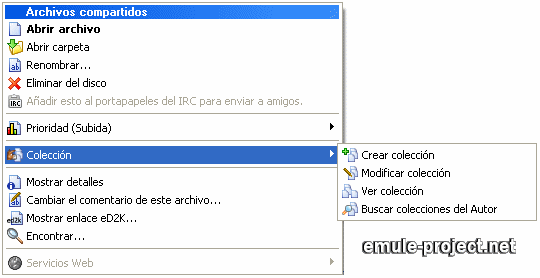

Las colecciones se crean desde la pestaña Compartidos. Allí hay que seleccionar los archivos que queramos añadir a la colección, pinchar con el botón derecho sobre uno de ellos y seleccionar la opción Colección -> Crear Colección. Una vez hecho esto nos aparecerá una ventana desde la que podremos añadir o eliminar archivos a la colección. En la parte superior izquierda de dicha ventana hay un botón que nos permite elegir si añadiremos archivos conocidos o sólo los que aún tengamos compartidos. Pinchando sobre la imágen se añaden archivos a la colección, y pinchando sobre el botón se quitan.
He aquí una explicación sobre las opciones que figuran en esa ventana:
Nombre: Aquí podemos poner el nombre que deseemos a la colección.
Guardar colección en un formato de texto simple: Si queremos que el fichero que almacene la colección tenga formato de texto, de manera que en cualquier momento pueda ser abierto con cualquier editor de textos para poder ver qué enlaces contiene, marcaremos esta opción. Hay que tener en cuenta que al hacerlo el archivo .emulecollection que se genere será de mayor tamaño que el que tendría al no marcar esta casilla, por lo que no es recomendable activarla si no se tiene necesidad de consultar el archivo de texto. En cualquier caso, los archivos que contiene la colección siempre podrán ser consultados desde Colección -> Ver Colección.
Firmar colección con nombre y clave: Esta opción hace que los usuarios que descarguen la colección puedan ver nuestro apodo y nuestro identificador de usuario. En el apartado siguiente veremos que esta información nos permitirá buscar otras colecciones creadas por el mismo autor.
En cualquier momento podremos modificar la colección creada con la opción Colección -> Modificar Colección.
Es importante recalcar que una Colección sólo es un método para localizar con facilidad los archivos que nos interesan. Aunque las creemos, los archivos a los que se refiera la colección deberán seguir estando compartidos en nuestro disco duro, si es que queremos que puedan ser descargados de nosotros.

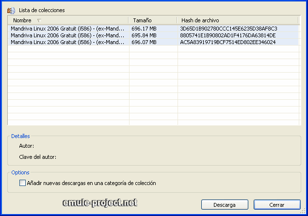

Cuando ya hayamos descargado el archivo de la colección, pinchamos dos veces sobre él desde la ventana de Tráfico. Nos aparecerá una ventana emergente en la que se nos mostrarán los enlaces a los ficheros que agrupa la colección. Si su autor lo ha elegido así, aparecerá también su nombre y su hash de usuario. Una vez pulsemos el botón Descarga, los archivos de la colección se añadirán a nuestras descargas.
En la ventana anterior, si lo deseamos, podemos marcar la opción Añadir nuevas descargas en una categoría de colección, de manera que las descargas se añadan en una categoría aparte, la cual recibirá el mismo nombre que la colección.
Por último, y como se indicó en el apartado anterior, si el autor de una colección le ha añadido su apodo y su identificador de usuario, podemos buscar otras colecciones que haya creado ese mismo usuario. Para ello hay que ir a la pestaña Compartidos y pinchar con el botón secundario sobre la colección; si el autor ha añadido sus datos, aparecerá resaltada la opción Colección -> Buscar colecciones del Autor. Pinchando sobre ella se realizará la búsqueda pertinente, cuyos resultados podremos ver en la pestaña Buscar.
