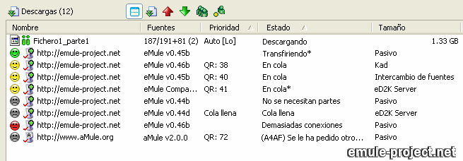

Estado de las Colas y de las Fuentes
Una vez añadimos a un cliente como Fuente, se le pregunta por el estado de sus fuentes. Los posibles estados son:
- En Cola y QR: nn
QR (Queue Rating) significa Puesto en la Cola. Nos muestra el lugar en el que nos encontramos en la lista de espera de ese cliente. Cuando llegamos al principio de la cola (QR:1) esa fuente empezará a enviarnos la descarga. El uso del Sistema de Créditos modifica la velocidad de avance en la cola.
Un asterisco en el estado de la fuente (En cola*) significa que a esta fuente se le ha pedido otro archivo y aparecerá, en esa otra descarga, como una fuente A4AF.
- Cola llena
Otros clientes estaban esperando antes y ya se ha alcanzado el Tamaño máximo de la cola de espera fijado por ese cliente.
- Demasiadas conexiones
En ese momento eMule está demasiado ocupado buscando otras fuentes, así que esa fuente en particular se retrasará hasta que quede una conexión libre para ella. Normalmente este estado desaparece rápidamente. Si no es así, eMule está funcionando con demasiadas fuentes. Consulta el apartado "Número total de Fuentes" del punto anterior.
- No se necesitan partes (acrónimo: NNP)
La fuente no tiene ninguna parte de las que faltan a nuestra descarga. Las partes disponibles de una fuente concreta se muestran en la Barra de Progreso.
- Se le ha pedido otro archivo (acrónimo: A4AF)
A4AF (Asked For Another File). Una fuente concreta sólo puede ser usada para una única descarga. Si esa fuente tiene partes disponibles para otra de nuestras descargas, eMule decide qué descarga tendrá preferencia. En ese momento las otras descargas mostrarán esa fuente como "(A4AF) Se le ha pedido otro archivo". El siguiente párrafo nos explica la gestión de esas fuentes.
Gestión avanzada de A4AF
En el gráfico superior aparece una descarga junto con sus fuentes encontradas, con la opción Mostrar más controles (controles básicos avanzados) activada. Las fuentes para el Fichero1_parte1, 187/191+81, serían, 191 totales encontradas, de las cuales, 187 son útiles y 81 son A4AF. Si las descargas corresponden a una serie de ficheros o están "cortadas" en partes múltiples (Fichero1_parte1, Fichero1_parte2,..., Fichero1_parte(n)), lo más probable es que las fuentes encontradas para alguno de los ficheros puedan proveernos partes de los otros, ya que se les supone una distribución conjunta. eMule sólo pone en cola una de las fuentes, por esto observamos esa gran cantidad de A4AF para el Fichero1_parte1 de nuestro ejemplo. eMule gestiona estas fuentes mediante la Prioridad y, en el menú contextual de Categorías, utilizando las opciones Prioridad y Descarga en orden alfabético

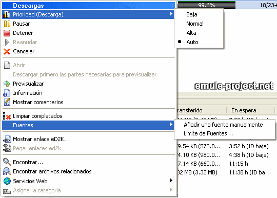

Añadir una fuente manualmente
En la ventana emergente podrás escoger entre dos tipos de fuentes a añadir de forma manual a una descarga:
Fuente cliente: conociendo la IP y el puerto de un cliente.
URL: especificando una dirección URL válida como fuente.
Límite de fuentes
En esta ventana emergente podrás especificar el nuevo límite de fuentes para el o los archivos seleccionados. Estableciendo este límite a 0 (cero) se utilizará la configuración global de límite de fuentes que hayas especificado en Preferencias -> Conexión -> Máx. fuentes/archivo.
Si antes de actualizar a la versión 0.46a de eMule has estado usando algún Mod, puede que la versión actual lea erróneamente valores almacenados por dicho Mod en los ficheros *.part.met y los interprete como un valor válido de Límite de Fuentes para esa descarga. Si se diera ese caso, asegúrate de borrar ese límite para todas las descargas. Para ello, activa Mostrar más controles (controles básicos avanzados) en Preferencias -> Opciones Adicionales, si lo tenías desactivado, selecciona entonces tus descargas y, en el menú que te aparece al pulsar el botón derecho del ratón, selecciona Fuentes -> Límite de Fuentes. En la ventana emergente establece ese valor a 0 (cero).
