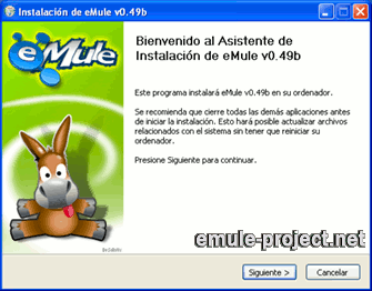

Puedes conseguir eMule en nuestra sección de descargas. Si eres nuevo en eMule deberías usar el instalador, ya que es la forma más fácil de configurar correctamente eMule. Inicia el instalador y sigue las instrucciones. Si no estás seguro de qué elegir en algún apartado mantén el valor por defecto, pues funcionará bien en casi todos los casos.

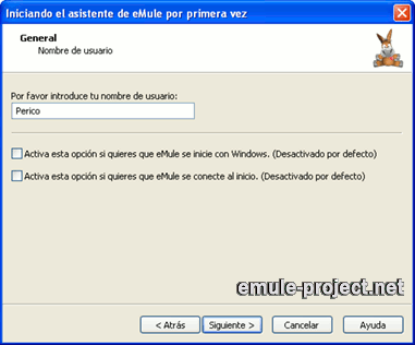

Cuando termines de instalar eMule, inícialo y verás el "Asistente de eMule por primera vez" que te ayudará a configurar eMule. La mayoría de los ajustes están explicados y en general todas las selecciones por defecto van bien, así que si no entiendes algo puedes dejarlo tal y como está. Sin embargo uno o dos puntos deben recibir algo más de atención:
  • Nombre de usuario: Esto realmente no afecta a la forma en que tu eMule funciona, pero es de agradecer que escojas otro. Simplemente te sentirás mejor descargando, subiendo y tal vez chateando con usuarios que tienen un nombre único, en lugar de ver siempre el mismo nombre :o)
  • Puertos y conexión: Esta página es muy importante. No es necesario cambiar los puertos elegidos al azar, pero si usas un router o cortafuegos deberías marcar la casilla "Utilizar UPnP para redirigir puertos". Si la prueba de puertos no sale correcta, tendrás que configurar manualmente dichos puertos, haz click aquí para obtener más detalles. eMule funcionará sin una configuración de puertos adecuada, pero no será capaz de descargar de todas las fuentes y por lo tanto descargará más lento.
  • Red: En general es buena idea conectarse a ambas redes - eD2k y Kad - tal y como viene por defecto. Sin embargo, hay routers que no son capaces de soportar la cantidad de paquetes UDP que la red Kad envía y recibe. En este caso deberás desactivar Kad más adelante.

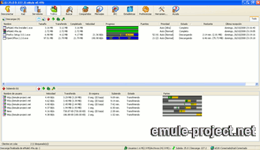

¿Conectados al menos a una red? Estupendo, ahora todo lo que tienes que hacer es pasar a la ventana Buscar, escribir las palabras clave para buscar lo que precises y comenzar a descargarlo. Por supuesto, también puedes simplemente hacer click en un enlace eD2k de cualquier sitio web.
