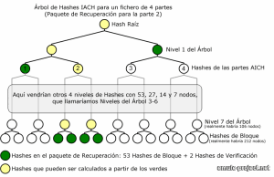

Hash Raíz, Hashes de Bloques y Conjunto de Hashes AICH
Esta vez nuestro punto de partida son las partes de 9.28 MB en un fichero. Cada parte se divide en bloques de 180 KB, obteniendo 53 bloques en cada parte y para cada bloque se calcula un valor de hash empleando el algoritmo de hash SHA1. Estos valores se llaman Hash de Bloque y forman el nivel inferior en el Conjunto de Hashes AICH.
La imagen superior muestra cómo todo un árbol de hash se construye en base a los bloques de un fichero con 4 partes completas. Cada parte contiene 53 bloques por lo que obtenemos 212 Hashes de Bloque que constituyen un árbol de hash de 7 niveles hasta obtener el Hash Raíz. El árbol completo se llama Conjunto de Hashes AICH.
Los puntos verdes y amarillos muestran las dependencias matemáticas de los Hashes de Bloque más pequeños hacia el Hash Raíz. Esto significa que si tenemos un Hash Raíz de confianza el árbol entero puede verificarse con él.

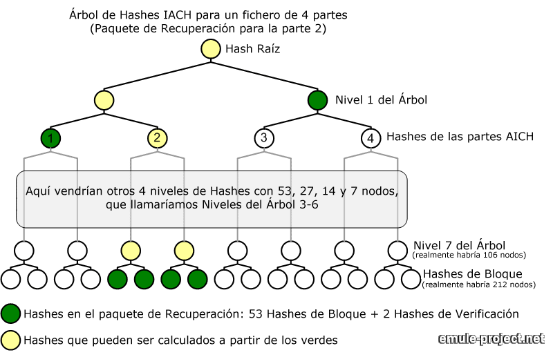

Cuando eMule detecta una corrupción en una parte solicita un Paquete de Recuperación de un cliente al azar que posea un Conjunto de Hashes AICH completo. Este Paquete de Recuperación contiene los 53 Hashes de Bloque de la parte corrupta y unos Hashes de Verificación del resto del árbol de hashes. La imagen superior muestra el Paquete de Recuperación para un fichero de 4 partes. El número de Hashes de Verificación se calcula en base al número de partes de un fichero (2^x >= 'número de partes', con x= Número de Hashes de Verificación).
Tras recibir el Paquete de Recuperación eMule comprueba los Hashes de Verificación con su Hash Raíz de confianza. Si coinciden, eMule comprueba los 53 bloques de la parte corrupta con los Hashes de Bloque del Paquete de Recuperación. El AICH restaura entonces todos los bloques que coincidan con su Hash de Bloque y deja únicamente el(los) bloque(s) corrupto(s) para descargar de nuevo.
