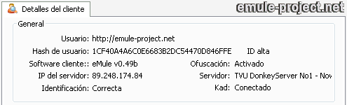

Detalles del cliente
Puedes ver si otro cliente admite ofuscación abriendo la pantalla de Detalles del Cliente y comprobando la línea de Ofuscación. "Admitido" significa que este cliente admite ofuscación, pero no será usada (por ejemplo porque ambos habéis elegido no hacerlo en vuestras preferencias), mientras "Activado" significa que el otro cliente la admite y que será usada al conectar con (o ser conectado por) él.
