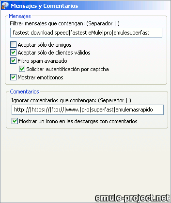

Los mensajes no deseados pueden ser bloqueados introduciéndolos en esta casilla de texto. Si el texto del mensaje coincide con el texto de la casilla no será mostrado. Se podrán introducir varios mensajes encadenándolos con | como separador.
Aceptar sólo de amigos
Todos los mensajes, excepto los que provengan de un usuario de la lista de amigos, serán bloqueados. No se grabará en el registro de servidores, ni se notificará, la llegada de mensajes provenientes de usuarios no incluidos en la lista de amigos.
Aceptar sólo de clientes válidos
Esta función hará que los mensajes sean aceptados sólo si la identificación del usuario que lo envía es válida. Este ajuste debería estar siempre activado.
Filtro spam avanzado
Este filtro revisará todo mensaje entrante. Si algún criterio se cumple, el emisor del mensaje será ignorado. Un mensaje será ignorado sólo en la sesión actual si:
> Una dirección url o pagina web es enviada en el primer contacto.
> El usuario envía 5 mensajes sin recibir respuesta.
Los usuarios de la lista de amigos no serán nunca marcados como spammers.

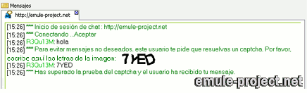

Solicitar autentificación por captcha
Con el fin de reducir los envíos de spam del sistema Mensajes y hacerlo útil de nuevo, eMule ahora admite el uso de autentificación por Captcha. Si está activado, alguien que envíe un mensaje debe resolver un captcha (una imagen que muestra letras y números) antes de que el mensaje se te muestre. A los clientes antiguos (< 0.49a) que no soportan captchas les será imposible enviarte un mensaje si marcas esta opción y recibirá un aviso sobre ello.
Mostrar emoticonos Si marcas esta función se mostrarán emoticonos en lugar de sus correspondientes códigos, haciendo el chat más dinámico.
Comentarios
Esto funciona de manera parecida al bloqueo de mensajes anterior, pero es aplicado a los comentarios de archivos.
Los comentarios de archivos ayudarán a otros usuarios a juzgar la calidad de una descarga. Su intención no es hablar del tiempo o incluir anuncios de cualquier tipo. Por favor, escribe comentarios apropiados.
Mostrar un icono en las descargas con comentarios
Muestra si hay comentarios positivos () o negativos () en las descargas de la lista de transferencias.
