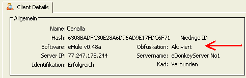

Client Details
Ob ein anderer Client Obfuskation unterstützt lässt sich im Dialog "Details" dieses Clients sehen, in der Zeile Obfuskation. "Unterstützt" bedeutet dass dieser Client Obfuskation zwar unterstützt, dass diese aber nicht benutzt wird (z.B. weil beide Clients das so in den Optionen eingestellt haben). "Aktiviert" bedeutet, dass der andere Client Obfuskation unterstützt und dass diese bei Verbindungen zu oder von diesem Client benutzt wird.
