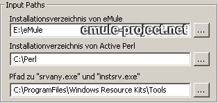

Nach Abfrage des Installationsvezeichnisses müssen noch einige Pfadangaben gemacht werden, damit der Installer alle notwendigen Komponenten für die Konfigurationsdateien findet.
