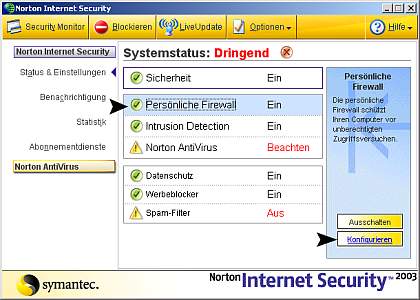

Schritt1: Öffne die Firewall, gehe dort auf "Persönliche Firewall" und wähle "Konfigurieren"

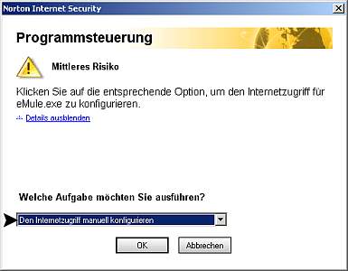

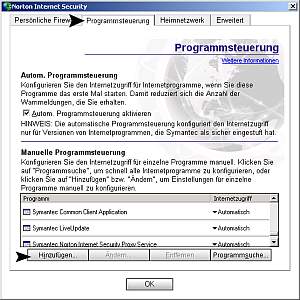

Schritt2: Daraufhin erscheint ein neues Fenster wo ihr in die Programmsteuerung geht und dort auf "hinzufügen" klickt.
Schritt3: Dann wählt ihr die entsprechende eMule.exe aus (z.B. aus C:\Programme\eMule\emule.exe ).
Jetzt öffnet sich ein Konfigurations-Fenster, in dem man zwischen 3 Optionen wählen kann, "Zulassen", "Blockieren"
und "Den Internetzugriff manuell konfigurieren". Um die Firewall korrekt zu konfigurieren wählt man hier die letztere Option.

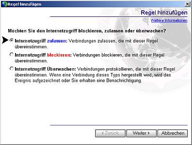

Schritt4: Nun wird eine neue Regel angelegt, die dann greift,sobald die eMule.exe auf das Internet zugreifen will.
Hier wählt man einfach "Internetzugriff zulassen" und weiter geht's.

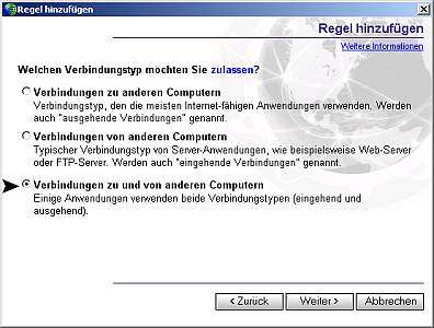

Schritt5: Im folgenden Fenster wählt man dann den Verbindungstyp "Verbindungen von und zu anderen Computern" aus.

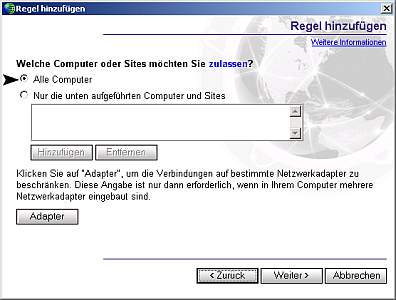

Schritt6: Bei "Welche Computer oder Sites möchten Sie zulassen" die Einstellung auf "Alle Computer" stellen.
Standardmäßig ist dies schon ausgewählt.

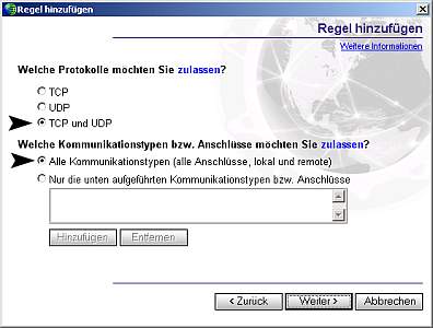

Schritt7: Nun kommt man zu den Protokollen und den Anschlüssen. Für eine Hohe ID und optimale Leistung muss
hier "TCP und UDP" sowie "Alle Kommunikationstypen" ausgewählt sein!
