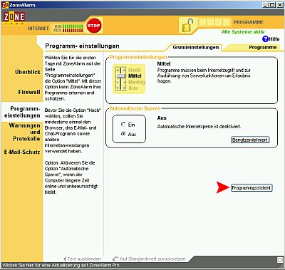

Schritt 1: Öffne die Firewall, gehe dort auf "Programmeinstellungen"
Schritt 2: Daraufhin erscheint ein neues Fenster, wo du dort auf "Programmassistent" klickst.

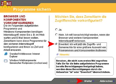

Schritt 3: Im darauffolgenden Fenster klickst du "Erweitert.Ich will jetzt die Zugriffs-
und Serverrechte festlegen".

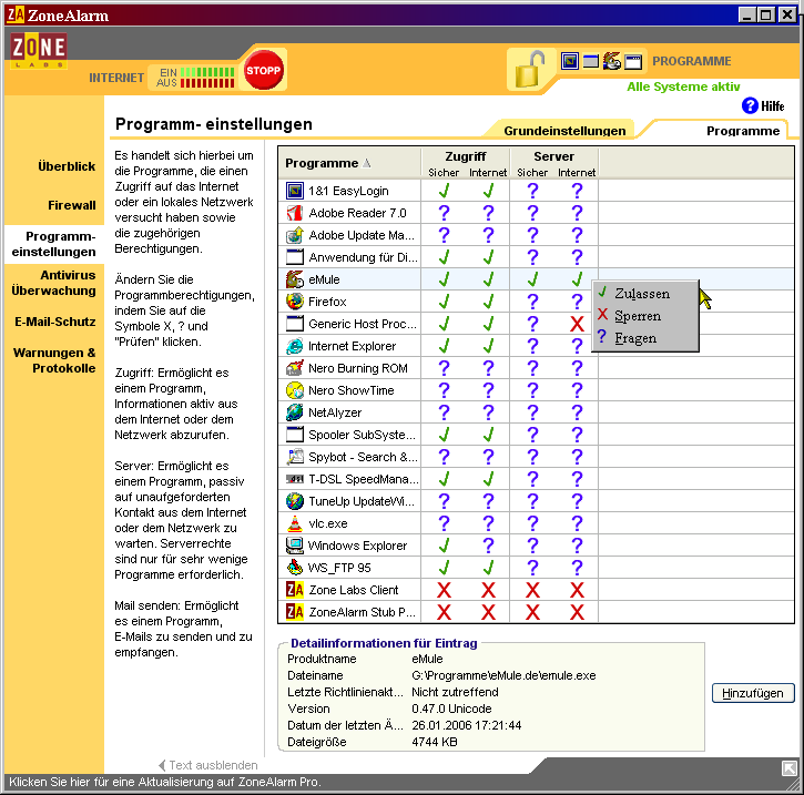

Schritt 3b: Klicke oben auf den Reiter "Programme". Sollte eMule.exe bereits in der Liste der Programme erscheinen, musst Du nur noch die 4 Haken auf "grün" setzen. Im anderen Fall geht es jetzt zu Schritt (4).

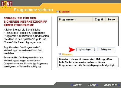

Schritt 4: Klicke in diesem Fenster auf "hinzufügen", und dann wählst du die entsprechende eMule.exe aus
(z.B. aus C:\Programme\eMule\emule.exe ).

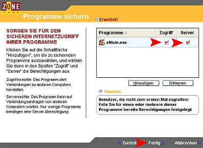

Schritt 5: Nun wird die eMule.exe hinzugefügt, und man hat nun die Möglichkeit, den Zugriff von eMule zu steuern.
Damit eingehende wie auch abgehende Verbindungen erlaubt werden, setzt man jeweils einen Haken bei
"Zugriff" und "Server".
Danach klickt man nur noch "Fertig", und schon ist die Firewall für eMule konfiguriert.
