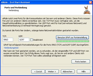

Seit Version 0.48a untersützt eMule UPnP (Universal Plug and Play), was es ermöglicht Router und Firewalls, die es untersützen, problemlos zu konfigurieren. Falls es eMule gelingt die Portweiterleitungen auf deinem Router einzurichten, brauchst du dich nicht weiter darum zu kümmern, da eMule die gesamte Arbeit für dich erledigt. Um zu testen ob UPnP auf deinem System funktioniert, gehe auf die Verbindung-Seite des Erst-Start-Assistenten (du kannst ihn unter Tools = > eMule Erst-Start-Assistent jederzeit aufrufen) und klicke auf den "Benutze UPnP zur Porteinstellung"-Knopf.
Options Dialog
eMule wird nun UPnP testen und berichten ob es erfolgreich oder nicht war. Sollte der Versuch fehlgeschlagen sein, lies im nächsten Abschnitt weiter, um zu erfahren wie die Portweiterleitungen manuell eingerichtet werden können. Ansonsten bist du an dieser Stelle fertig. Du kannst UPnP jederzeit im Optionen = > Verbindungen-Dialog aktivieren oder abschalten.

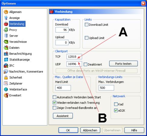

eMule öffnet zwei Ports, die beim ersten Start zufällig ausgewählt werden seit Version 0.47c (frühere Version nutzten standardmäßig die Ports 4662 und 4672). Du kannst im Options-Dialog unter Verbindung sehen, welche Portnummern eMule ausgewählt hat (siehe Bild). Diese Portnummern kannst du bei Bedarf ändern, eMule ist mit jeder Portnummer glücklich.
Options Dialog
Die beiden Ports sind auf dem Bild markiert mit A für den TCP und B für den UDP Port. Bitte beachten dass dies andere Nummern in deinem eMule sein werden, also schaue bitte nach und übernehme nicht die Zahlen aus dem Beispielbild. Nun musst du diese Ports in deinem NAT, Firewall oder Port-Weiterleitungs Einstellungen in deinem Router eintragen. Dort wirst du wahrscheinlich verschieden Felder zum ausfüllen finden, wobei dir die unteren Tabellen helfen sollten:
