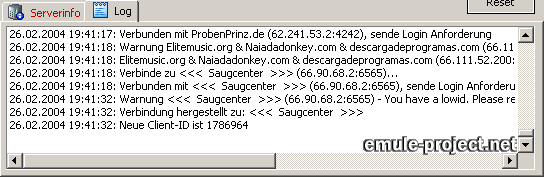

Die ID setzt sich aus der IP-Adresse des Clients zusammen und wird von einem Server nach einer erfolgreichen Verbindung vergeben. Sie dient der Überprüfung, ob Clients fehlerfrei untereinander kommunizieren können
Nach erfolgreicher Verbindung wird die ID im Logbereich des Serverfensters angezeigt:.
