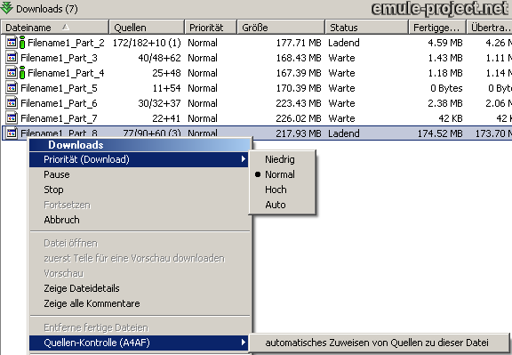

Erweiterte A4AF Behandlung
Das obige Bild zeigt einige Downloads und deren Quellen bei aktivierten zusätzlichen Kontrollen. Für die Datei Filename1_Part_2 zum Beispiel wurden 182 Quellen gefunden, wovon 172 brauchbare Teile anbieten. 10 Quellen haben den Status andere Datei angefordert, sind also einem anderen Download zugeordnet. 1 ist gerade aktiv und überträgt Daten.
Gehören die Dateien zu einer Serie oder ist sie in einzelne Teile geteilt, ist eine Quellenverteilung wie im Bild dargestellt zu erwarten, da Quellen die eine der Dateien besitzt wahrscheinlich auch die anderen hat, da diese ja zusammengehören. Wie bereits beschreiben belegt eMule aber nur einen Platz in der Warteschlange einer Quelle, daher die hohe Anzahl an A4AF Quellen.
Das Kontextmenü eines Downloads bietet die Prioritäts und Automatisches Zuweisen von Quellen zu dieser Datei Kontrollen um für jede Datei die Verteilung der A4AF Quellen zu bestimmen.

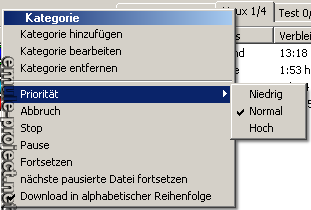

Änhlich wie die Kontrollen für einzelne Downloads bietet auch das Kontextmenü der Kategorien zwei Optionen um dieses Verhalten zu steuern. Hier ist es die Kategorie Priorität und der Download in alphabetischer Reihenfolge.
eMule entscheidet auf Grund der eingestellten Prioritäten, welche der Downloads die A4AF Quellen zugewiesen bekommt. Folgende Tabelle beschreibt die Entscheidungsreihenfolge in absteigender Wertigkeit:
Höchste Wertigkeit. Es kann nur ein Download diese Option besitzen und dieser erhält auch alle A4AF Quellen
Kategorie Priorität
Dateien in einer Kategorie mit hoher Priorität bekommen bevorzugt diese Quellen zugeteilt
Datei Priorität
Innerhalb einer Kategorie entscheidet die Datei Priorität welcher Download die A4AF Quellen bekommt.
Alphabetische Reihenfolge
Weisst die Quellen an Hand der alphabetischen Reihenfolge der Dateinamen zu. Im beispielhaften Bild oben würde die Datei Filename1_Part_2 zuerst alle A4AF Quellen zugewiesen bekommen, wenn diese fertiggestellt ist dann Filename1_Part_3 usw.
Für Downloads, die diesem Muster folgen, bietet es sich an eine Kategorie anzulegen, die Downloads dieser zuzuweisen und den Haken bei Download in alphabetischer Reihenfolge zu setzen.
Um eine Datei gegebenfalls umzubennen, diese auswählen und F2 drücken. Die mittlere Maustaste oder die Option Dateidetails aus dem Kontextmenü bieten die gleiche Funktionalität.

Wird eine Kategorie auf Download in alphabetischer Reihenfolge gesetzt, erhalten alle Downloads in ihr die Datei-Priorität Normal. Werden dieser Kategorie später noch Dateien hinzugefügt behalten diese ihre vorherige Priorität. Damit die alphabetische Reihenfolge korrekt funktioniert, müssen die Dateien die gleiche Priorität haben (nich Auto!)
