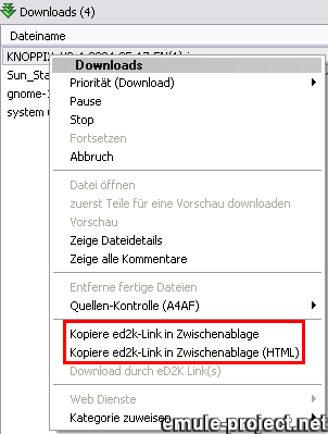

Mit Ausnahme der HTTP Links können alle obigen Formate sehr einfach direkt in eMule selbst erstellt werden. Einfach den Download selektieren und mit der rechten Maustaste das Kontextmenü aufrufen:

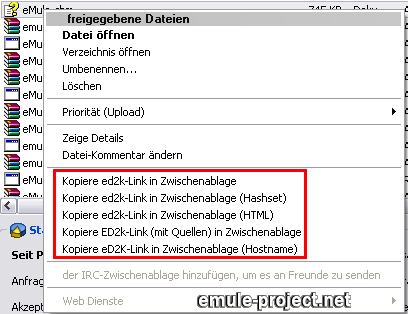

Der Hauptbereich der freigegebenen Dateien erlaubt noch mehr Möglichkeiten als bei noch nicht fertiggestellten Dateien:

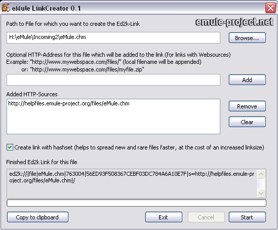

Der eMule Link Creator ist ein Werkzeug um die HTTP Links schnell und einfach zu erzeugen:
In die oberste Zeile wird lediglich der Pfad zur Datei eingetragen für die der Link erstellt werden soll. Die nächste Zeile erlaubt eine beliebige Anzahl an http Quellen hinzuzufügen womit auch Mirrorserver eingebunden werden können. Hierzu einfach die HTTP Adresse zu der Datei eintragen die im ersten Schritt ausgewählt wurde und mit dem Add Knopf der Liste hinzufügen. Mit dem Remove Knopf können ausgewählte http Adressen wieder gelöscht werden, der Clear Knopf löscht sie alle.
Es wird empfohlen die Links mit ihrer Hashwertliste (Hashset) zu erzeugen, um eine optimale und schnelle Verbreitung sicher zu stellen.
