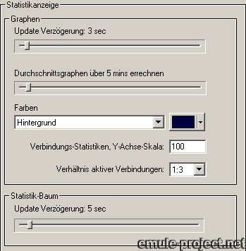

Statistikanzeige HelpNAV
Graphen
o Update Verzögerung
Hier wird festgelegt, wie oft die Anzeige der Graphen aktualisiert wird. Zu niedrige Werte (hohe Aktualisierungsfrequenz) können sich nachteilig auf die CPU-Last auswirken.
o Durchschnittsgraphen über X mins errechnen
Diese Einstellung bewirkt, das Daten der letzten X Minuten zur Berechnung der Durchschnittswerte herangezogen werden. Standardmäßig ist dies auf 5 Minuten eingestellt.
o Farben
Hier könnt Ihr die graphische Statistikanzeige mit anderen Farben versehen. Aus der Dropdown-Liste das zu verändernde Element wählen und über den Farbselektor die gewünschte Farbe einstellen. Es kann sogar die Farbe der Geschwindigkeitsanzeige des Tray-Icons geändert werden.
o Verbindungs-Statistiken, Y-Achse-Skala
Normalerweise ist der Bereich in dem die Anzahl der aktiven Verbindungen und die Anzahl der Up- bzw. Downloads dargestellt werden, bis 100 eingeteilt. Diese Einstellung erlaubt die Skalierung dieser Graphen frei zu wählen.
o Verhältnis aktiver Verbindungen
Der Bereich von 0 bis 100 ist normalerweise nicht ausreichend um die Anzahl der aktiven Verbindungen darzustellen. Der hier eingestellte Wert teilt die Anzahl der Verbindungen um den Darstellungsbereich zu erweitern. Ist beispielsweise ein Faktor 1 : 4 eingestellt wird die Anzahl der Verbindungen durch 4 geteilt bevor sie im Graphen zu Darstellung gebracht werden.
Hinweis:
Die zwei letzten Einstellungen können beispielsweise genutzt werden um die Auflösung des Graphen der Up- und Downloads zu erhöhen, indem der Wert Y-Skala verringert wird, gleichzeitig aber der Teiler der zweiten Einstellung erhöht wird um den gesamten Verbindungsgraphen darstellen zu können.
Statistik-Baum
o Update-Verzögerung
Aktualisierungsintervall der textbasierten Statistikanzeige. Im Sinne der CPU-Last gilt die selbe Anmerkung wie bereits ober erwähnt.
Gilt ab Version: .29a +
