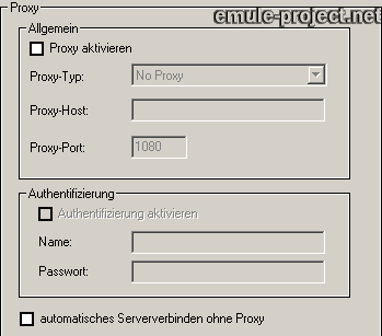

Wird eMule dennoch auf einem Computer betrieben, der über einen Proxyserver mit dem Internet verbunden ist, so müssen in eMule die Einstellungen für diesen Server angegeben werden. Andernfalls wird eMule sich nicht mit dem eMule-Netzwerk verbinden können.
Wichtig:
Auf einem Heimrechner bieten Proxys keine wirklichen Vorteile und werden in dieser Umgebung auch nur selten eingesetzt. Modems oder Router sind keine Proxys, daher müssen für sie bei den Proxy-Einstellungen des eMule-Klienten auch keine Veränderungen vorgenommen werden.
Die Proxyunterstützung wird über das Kästchen Proxy aktivieren eingeschaltet. Folgende Informationen müssen über den zu verwendenden Proxy-Server bekannt sein:
o Proxy Typ
Es existieren unterschiedliche Protokolle für Proxy-Server und das richtige muß für den speziellen Server angegeben werden. Einige sind allerdings nur mit Einschränkungen für eMule verwendbar.
SOCKS v4 / v4a
Das SOCKS Protokoll ist anwendungsunabhängig und wird eingesetzt, falls eine Verbindung zwischen zwei Computern hergestellt werden soll, ohne daß die jeweilige IP des anderen direkt erreichbar ist. Die Versionen 4 und 4a sind allerdings nur in der Lage das TCP-Protokoll weiterzuleiten, nicht aber UDP. Kommt also ein solcher Proxy zum Einsatz, muß in Einstellungen -> Verbindungen der UDP Port über die entsprechende Schaltfläche deaktiviert werden.
> SOCKS v5
Es gelten die selben Einschränkungen wie für SOCKS v4.
> HTTP 1.1
Verwenden die Server das noch unflexiblere Hypertext Transfer Protocol - HTTP - gelten die gleichen Einschränkungen wie beim SOCKS v4 Protokoll.
Das HTTP-Protokoll ist nicht in der Lage, offene Ports bereitzustellen. Es ist also keine Verbindung mit hoher ID möglich.
o Proxy Host
Der Name oder die IP-Adresse des Proxys muß hier angegeben werden.
o Proxy Port
Normalerweise verwenden Proxy-Server Port 1080. Es können aber auch andere Ports benutzt werden und müssen dementsprechend hier eingetragen sein.
Authentifizierung
Einige Proxys verlangen die Anmeldung mit Benutzernamen und Paßwort bevor eine Verbindung aufgebaut wird. Soll bei diesen eine Anmeldung erfolgen, muß die Authentifizierung aktiviert und die Zugangsdaten zu diesem Proxy in den Feldern Name und Paßwort eingetragen werden.
Automatisches Verbinden zu Serven ohne Proxy
Ist diese Option aktiviert, versucht eMule bei automatischen Verbindungsversuchen (Einstellungen -> Verbindung) den Proxy zu umgehen.
