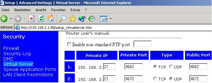

1. Konfigurationsmenü des Routers via Webbrowser öffnen.
2. Dort unter Setup » "Security" den Eintrag "Virtual Server" anklicken. Der untere Bildschirm erscheint:
3. In der Spalte "Private IP" die eigene Netzwerk-IP-Adresse eingegeben.
Deine eigene IP findest du wie folgt heraus: Windows-Startmenü öffnen » Ausführen » cmd.exe » auf OK klicken. Es öffnet sich die Eingabeaufforderung.
Dort einfach den Befehl ipconfig eingeben,es erscheint dann deine IP-Adresse.
4. In den Spalten "Private Port" und "Public Port" die eMule-Ports eingeben,welche weitergeleitet werden soll.In diesem Fall werden die Standard-Ports 4662 TCP und 4672 UDP eingegeben.
Falls ein anderer TCP bzw UDP-Port benutzt wird,so ist dies dementsprechenend zu ändern.Falls du dir nicht sicher bist,welche Ports du benutzt,schaue einfach in deinem eMule in die Einstellungen unter "Verbindung".Dort steht genau welche Ports du verwendest.
5. Die Spalte "Type" bestimmt, welches Netzwerkprotokoll weitergeleitet werden soll. eMule benutzt TCP und UDP als Netzwerkprotokolle.
6. eMule neu verbinden und über High-ID freuen ;-)
