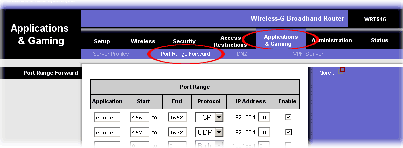

1. Konfigurationsmenü des Routers via Webbrowser öffnen.
2. Dort unter "Applications & Gaming" den Eintrag "Port Range Forward" anklicken. Der untere Bildschirm erscheint:
3. In der Spalte "Application" einen Namen eingeben (z.b. emule1 für die Erste Weiterleitung, emule2 für die Zweite...)
4. In den Spalten "Start" und "End" den Port-Bereich eingeben,welcher weitergeleitet werden soll.In diesem Fall wird der Standard-TCP-Port 4662 jeweils als Start- und End-Port eingegeben.
Falls ein anderer TCP bzw UDP-Port benutzt wird,so ist dies dementsprechenend zu ändern.Falls du dir nicht sicher bist,welche Ports du benutzt,schaue einfach in deinem eMule in die Einstellungen unter "Verbindung".Dort steht genau welche Ports du verwendest.
5. Die Spalte "Protocol" bestimmt, welches Netzwerkprotokoll weitergeleitet werden soll. eMule benutzt TCP und UDP als Netzwerkprotokolle.Somit wird dort TCP und UDP für die jeweiligen Ports eingestellt.
6. Die IP Adresse: hier wird die eigene Netzwerk-IP-Adresse eingegeben.
Deine eigene IP findest du wie folgt heraus: Windows-Startmenüöffnen » Ausführen » cmd.exe » auf OK klicken. Es öffnet sich die Eingabeaufforderung.
Dort einfach den Befehl ipconfig eingeben,es erscheint dann deine IP-Adresse.
7. Den Haken bei "Enable" setzen,damit diese Weiterleitung aktiv wird.
8. eMule neu verbinden und über High-ID freuen ;-)
