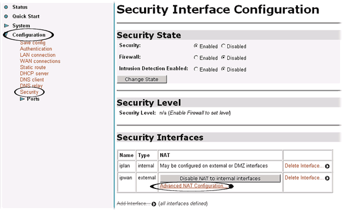

1. Konfigurationsmenü des Routers via Webbrowser öffnen.
2. Dort unter Configuration » "Security" bei den Security Interfaces unten auf "Advances NAT Configuration" klicken (Die Anzeige kann Modellbedingt abweichen!!!):

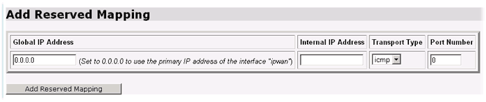

3. Bei "Reserved Mappings" unten auf "Add Reserved Mapping...." klicken.
4. WICHTIG: Die Global IP Address auf 0.0.0.0 stehen lassen.Andererseits funktioniert die Weiterleitung nicht!
Im Feld "Internal IP Address" die eigene Netzwerk-IP eingeben, bei "Transport Type" auf TCP setzen und die "Port Number" auf 4662 stellen.
Ein Klick auf "Add Reserved Mapping" fügt die Port-Weiterleitung hinzu. Dieselbe Prozedur wird mit derselben IP-Adresse, dem "Transport Type" UDP und der Port Nummer 4672 gemacht!
