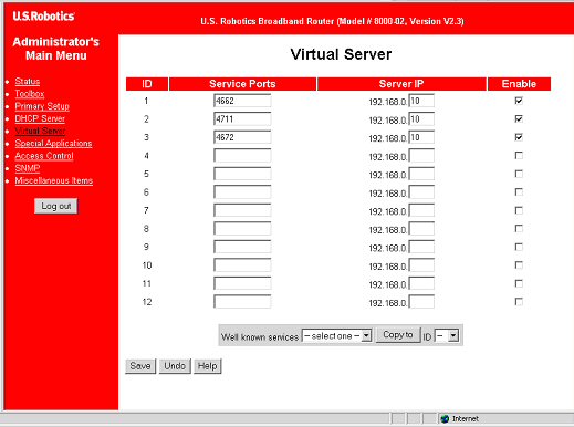

1. Konfigurationsmenü des Routers via Webbrowser öffnen.
2. Nun wählt man im linken Menü "Virtual Server" aus :
3. In der Spalte"Service Ports" werden die eMule-Ports eingegeben,welche weitergeleitet werden sollen. In diesem Fall werden die eMule-Ports 4662 und 4672 und der Webservice-Port 4711 eingegeben.
Der Webservice-Port ist NICHT notwendig für eine High-ID !
Falls ein anderer Port benutzt wird,so ist dies dementsprechenend zu ändern.Falls du dir nicht sicher bist,welche Ports du benutzt,schaue einfach in deinem eMule in die Einstellungen unter "Verbindung".Dort steht genau welche Ports du verwendest.
4. Bei "Server IP" wird deine eigene Netzwerk-IP-Adresse eingegeben.
Deine eigene IP findest du wie folgt heraus: Windows-Startmenü öffnen » Ausführen » cmd.exe » auf OK klicken. Es öffnet sich die Eingabeaufforderung.
Dort einfach den Befehl ipconfig eingeben,es erscheint dann deine IP-Adresse.
5. Den Haken bei "Enable" setzen,damit diese Weiterleitung aktiv wird.
6. Die Schaltfläche "Save" anklicken und damit die Änderungen Speichern..
7. Unter dem Menüpunkt "Toolbox" auf "Reboot" klicken
8. eMule neu verbinden und über High-ID freuen ;-)
