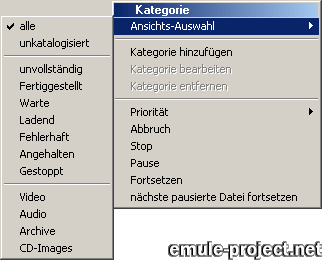

Die erste Kategorie ist "Alle". Diese kann nicht bearbeitet werden und stellt wahlweise alle Dateien dar oder nur diejenigen, die in der Ansichts-Auswahl gewählt wurde. Die Optionen für jede Kategorie können über einen Klick auf die rechte Maustaste bei der entsprechenden Kategorie erreicht werden.
Ansichts-Auswahl
Die Ansichts-Auswahl gilt nur für die erste Kategorie und erlaubt die Liste nach bestimmten Dateitypen zu filtern.
Alle keine Filter, es werden alle Dateien angezeigt
Unkatalogisiert Nur Dateien, die keiner anderen Kategorie zugeordnet sind, werden angezeigt
Unvollständig, Fertiggestellt,
Warte, Ladend, Fehlerhaft,
Angehalten, Gestoppt
Filtert die Dateiliste nach der Spalte "Status"
Video Video Dateien der Endungen .mpg, .mpeg, .avi, .divx, .rm, .ram, .wmf, .asf, .vivo, .mov, .ogm, .vob
Audio Audio Dateien: .wav, .mp3, .ogg, .mp4, .aac, .flac, .ape, .au, .wma, .mpc, .mp2
Archive Archiv Dateien: .rar, .zip, .ace, .gz
CD-Images .cue/.bin (CDRWin), .mds/.mdf (Alcohol120%), .ccd/.../files/help/1031/.sub (CloneCD), .bwa/.bwt/.bwi/.bws (BlindWrite), .nrg (Nero)

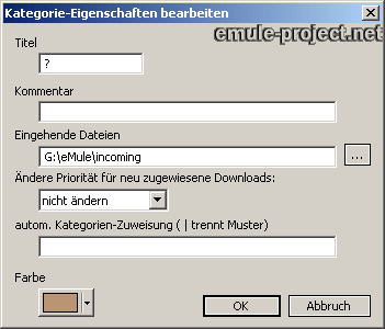

Kategorie hinzufügen
Erzeugt eine neue Kategorie und ruft anschließend den Eigenschaftsdialog auf um die Einstellungen zu bearbeiten.
o Titel
Der Name der neuen Kategorie
o Kommentar
Beschreibung oder beliebiger Kommentar für die neue Kategorie.
o Eingehende
Jeder Kategorie kann ein eigens Verzeichnis für eingehende, also fertig heruntergeladene, Dateien zugewiesen werden.
o Ändere Priorität für neu
Werden der Kategorie neue Dateien hinzugefügt, wird deren Priorität automatisch auf den hier angegebenen Level gesetzt.
o automatische Kategorien-Zuweisung
Hier können Dateinamen-Muster angegeben werden. Beim Starten neuer Downloads werden diese, sofern sie einem dieser Muster entsprechen, automatisch dieser Kategorie zugeordnet. Mehrere Schlüsselwörter können mit | getrennt angegeben werden und * dient als Platzhalter für einen beliebigen Ausdruck.
Beispiel: *.avi|a*.*|the*.*
Dieses Beispiel würde alle neuen Downloads die die Endung 'avi' haben oder mit 'a' oder 'the' anfangen dieser Kategorie zuordnen.
o Farben
Definiert die Farbe in denen Dateien dieser Kategorie angezeigt werden. In der Kategorie Alle wird diese Farbeinstellung ebenfalls übernommen.
