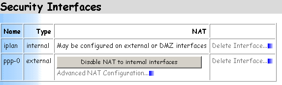

Auf der sich nun öffnenden Seite findest du in der Mitte der Seite den Eintrag Security Interfaces.

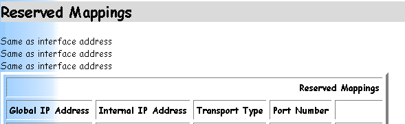

Klicke dort auf Advanced NAT Configuration. Auf der sich nun öffnenden Seite stehen die Reserved Mappings, also die Portweiterleitungen für deinen Router!

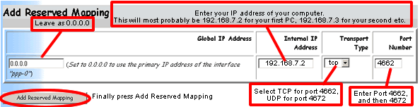

Klicke auf Add Reserved Mapping, damit du einen neuen Port eintragen kannst, welcher weitergeleitet werden soll
Hier ein Beispiel, wie eine solche Weiterleitung aussehen könnte.Wenn du alles korrekt eingetragen hast, klicke einmal auf Add Reserved Mapping when done.
Damit eMule in Verbindung mit dem Router richtig funktioniert und eine High-ID zustande kommt, konfiguriere die Weiterleitungen einmal für Port 4662 TCP und für den Port 4672 UDP.
Je nach Einstellung deines eMules können die Ports natürlich abweichen!

Bei Internal IP Address muss die Netzwerkadresse eingetragen werden,auf die der Port weitergeleitet werden soll.
