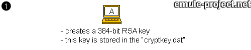

Teilnehmer A möchte sicherstellen, dass seine erworbenen Kredit Punkte nur von ihm genutzt werden. Hierzu erstellt er einen privaten 384 bit RSA Schlüssel und speichert diesen in der cryptkey.dat.
Dieser Schlüssel wird nur beim ersten Einsatz erzeugt und bleibt ab dahin für alle Identifikation erhalten. Sollte die Datei und damit der Schlüssel verloren gehen, verliert Teilnehmer A alle seine Kreditpunkte da er sich nichtmehr als der korrekte Besitzer ausweisen kann.

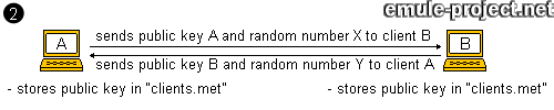

Verbinden sich zwei Teilnehmer, welche beide die Verschlüsselung benutzen, senden sie jeweils einen öffentlichen Schlüssel zusammen mit einer Zufallszahl an ihren Partner. Dieser speichert die Information in seiner clients.met Datei. Es wird nur der Schlüssel gespeichert, die Zufallszahl wird bei jeder folgenden Verbindung neu generiert.
Dies geschieht ebenfalls nur wenn sich die beiden Teilnehmer noch nicht kannten, d.h. noch keine Kredit Punkte ausgetauscht haben.

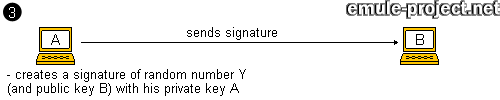

Will sich Teilnehmer A zu einem späteren Zeitpunkt erneut bei Teilnehmer B anmelden erzeugt er mit Hilfe seines privaten Schlüssels, dem öffentlichen Schlüssel von B und einer Zufallszahl seine digitale Signatur.
Diese Signatur ist gültig, bis sich die IP von Teilnehmer A ändert oder Teilnehmer B seinen eMule beendet.

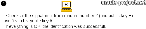

Nachdem B die Signatur von A erhalten hat überprüft er ob diese aus seinem öffentlich Schlüssel und seiner Zufallszahl erzeugt wurde und ob sie zu dem öffentlichen Schlüssel von A passt.
