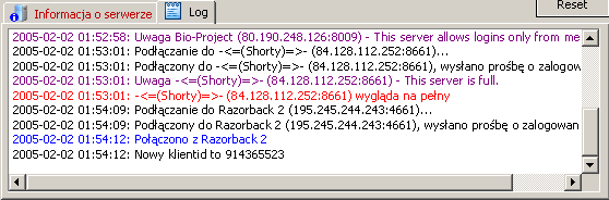

ID jest warto¶ci± wyliczan± z numeru IP klienta. Jest przydzielane przez serwer gdy eMule siê do niego pod³±czy. Zamierzeniem ID jest wyznaczenie w³a¶ciwej komunikacji pomiêdzy dwoma klientami.
Po pod³±czeniu ID jest widoczne w Logu.
Jaki jest status Twojego ID mo¿esz poznaæ po ikonkach w prawym dolnym rogu okna eMule.
