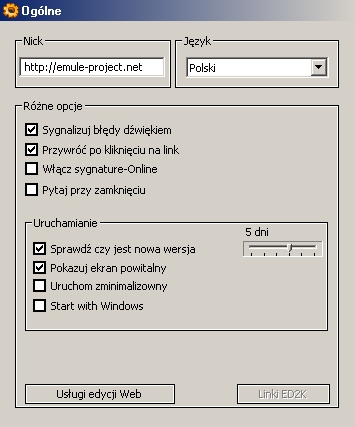

Ogólne HelpNAV
Nick
Wpisz swoj± nazwê, któr± bêd± widzieli inni u¿ytkownicy.
Jêzyk
Wybierz swój ulubiony jêzyk z rozwijanej listy.
Ró¿ne opcje
o Sygnalizuj b³êdy d¼wiêkiem
Je¶li wykryto b³±d lub uszkodzenie pliku, g³o¶nik systemowy wyda d¼wiêk
o Przywróæ po klikniêciu na link
Serwery i pliki do pobrania mog± byæ dodane przez specjalne linki z poziomu przegl±darki.
Ustaw zachowanie eMule po klikniêciu na link. Wybierz, czy ma siê pod¶wietliæ belka eMule na pasku zadañ, czy ma siê pojawiæ jego okno.
o W³±cz sygnaturê online
Ma³y plik onelinesig.dat bêdzie zapisany w katalogu eMule. Plik ma nastêpuj±cy format:
[Status po³±czenia] | [Nazwa serwera] | [IP:port]
[Prêdko¶æ pobierania] | [Prêdko¶æ wysy³ania] | [Liczba u¿ytkowników w kolejce]
Te informacje mog± zostaæ wys³ane na stronê internetow± przez Dra.:.god's Online Signature lub byæ przetwarzane w inny sposób.
W przysz³o¶ci inne funkcje mog± zostaæ dodane
o Pytaj przy zamkniêciu
Okienko z pro¶b± o potwierdzenie pojawi siê przy zamykaniu eMule.
Uruchamianie
o Sprawd¼ czy jest nowa wersja
Je¶li zaznaczona jest ta opcja, eMule sprawdzi, czy dostêpna jest nowa wersja zaraz po starcie. Suwak ustawia interwa³ sprawdzania.
Je¿eli znaleziono now± wersjê, mo¿esz j± pobraæ z www.emule-project.net. By uaktualniæ eMule po prostu zainstaluj / wypakuj now± wersjê do folderu instalacji eMule. Wszystkie dotychczasowe ustawienia zostan± zachowane.
o Pokazuj ekran powitalny
Przy uruchamianiu bêdzie widoczny ³adny obrazek powitalny
o Uruchom zminimalizowany
eMule uruchomi siê jako ikona w tray'u.
Us³ugi edycji Web
Internet oferuje kilka opartych na www serwisach jak wyszukiwarki dla sieci. Te serwisy mog± byæ u¿yte bezpo¶rednio z eMule. By je skonfigurowaæ musisz edytowaæ plik webserveces.dat w folderze instalacji eMule. Przycisk Us³ugi edycji Web daje szybki dostêp do tego pliku.
Przyk³ad pliku webservices.dat:
# Webservices Configuration File
# input one service per line
# Format: Name,URL
# Placeholders:
# #filename -> name of the file
# #hashid -> hashid of the file
# #filesize -> size of the file
# Example:
# Fake Check,http://www.some-well-known-search-engine-for-downloads.com/search?p=ed2k:#filesize:#hashid
# Comment lines begin with # or /
eMule Homepage,http://www.emule-project.net
Ten przyk³ad doda stronê domow± eMule i FAQ do tych us³ug. S± one dostêpne przez menu kontekstowe w oknie Transfer.
Linki ed2k
Je¶li wci¶niesz ten przycisk eMule zostanie powi±zany z linkami eDonkey2000 dla serwerów i plików
Uwaga:
Inne aplikacje p2p mog± zmieniæ te ustawienia. W³a¶ciwe ustawienia mog± byæ sprawdzone w rejestrze przy pomocy programu regedit (Start -> Uruchom -> regedit):
Nazwa: (Domy¶lna)
Typ: REG_SZ
Dane: "¶cie¿ka do emule.exe(w cudzys³owie!)" %1
oraz
tak samo jak powy¿ej
Je¶li masz problemy z przypisaniem linków, usuñ wszystkie wpisy za HKEY_CLASSES_ROOT\ed2k\... i HKEY_LOCAL_MACHINE\SOFTWARE\Classes\ed2k\... a potem wci¶nij przycisk Linki eD2k w eMule jeszcze raz.
Zrób kopiê rejestru i uruchom ponownie komputer po wprowadzeniu zmian do rejestru!
Applies to version: .27a +
Last update on: 2003-03-12 by Monk
