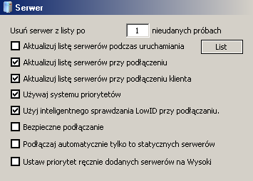

Serwer HelpNAV
Usuñ serwer z listy po [n] nieudanych próbach
Gdy serwer nie odpowie poprawnie na zapytanie o status, zwiêkszany jest licznik nieudanych prób. Po [n] nieudanych próbach serwer jest usuwany z listy przy kolejnym zapytaniu.
Aktualizuj listê serwerów podczas uruchamiania
W folderze instalacji eMule znajduje siê plik adresses.dat. Mo¿e byæ on edytowany przy u¿yciu przycisku . Wprowad¼ w nim poprawny adres URL do pliku server.met i zapisz go. Je¶li zaznaczysz tê opcjê eMule uaktualni listê serwerów z wprowadzonego do adresses.dat URL przy starcie. W pliku mo¿e byæ zapisanych kilka adresów jednak tylko pierwszy poprawny zostanie u¿yty.
Uwaga:
Mo¿esz ustawiæ sobie domy¶lny edytor w pliku preferences.ini. Znajd¼ w nim liniê TxtEditor= i wprowad¼ pe³n± ¶cie¿kê do swojego nowego edytora.
Aktualizuj listê serwerów przy pod³±czeniu
Serwery eDonkey wiedz± o sobie nawzajem w pewnym nieokre¶lonym zasiêgu. Dziêki tej opcji eMule uzyska listê znanych serwerów od serwera do którego jest pod³±czony.
Aktualizuj listê serwerów przy pod³±czeniu klienta
Gdy inny klient bêdzie pod³±cza³ siê do Twojego klienta porównane zostan± listy dzia³aj±cych serwerów po obu stronach i zostan± one uaktualnione adresami nowych serwerów.

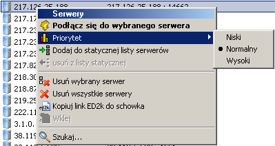

U¿ywaj systemu priorytetów
Za pomoc± menu kontekstowego w li¶cie serwerów ka¿demu z nich mo¿e zostaæ przypisany priorytet.
Priorytet podpowie eMule które serwery powinien preferowaæ przy pod³±czaniu.
U¿yj inteligentnego sprawdzania low ID przy pod³±czeniu
Je¶li mia³e¶ choæ raz high ID ta funkcja przyjmie, ¿e wszystko masz skonfigurowane poprawnie i roz³±czy eMule, je¶li serwer przydzieli³ bez powodu low ID. Je¶li otrzymasz 3 low ID pod rz±d zostaniesz zakwalifikowany jako u¿ytkownik z low ID dopóki nie otrzymasz znów high ID.
Bezpieczne pod³±czanie
eMule wysy³a pro¶bê o pod³±czenie jednocze¶nie do dwóch serwerów by przyspieszyæ ten proces. Gdy Bezpieczne pod³±czanie jest w³±czone tylko jeden serwer zostanie zapytany by zminimalizowaæ szansê uzyskania low ID. Zwykle nie jest to potrzebne. Zauwa¿, ¿e eMule i tak utrzymuje po³±czenie tylko z jednym serwerem.
Pod³±czaj automatycznie tylko do statycznych serwerów
Menu kontekstowe w li¶cie serwerów (opcja Dodaj do statycznej listy serwerów) pozwala dodawaæ serwery do pliku staticservers.dat w folderze instalacji eMule. Ich lista zostanie automatycznie za³adowana przy starcie. Dodawaj do tej listy tylko adresy serwerów ze statycznym IP lub te które u¿ywaj± DynDNS! Ta opcja mówi eMule by pod³±cza³ siê tylko do serwerów z tej listy. Zaznaczenie jej bez podania prawid³owej listy statycznych serwerów spowoduje, ¿e eMule nie pod³±czy siê!
Ustaw priorytet rêcznie dodanych serwerów na wysoki
Ta opcja spowoduje ustawienie wysokiego priorytetu ka¿demu serwerowi który nie by³ dodany z listy serwerów.
