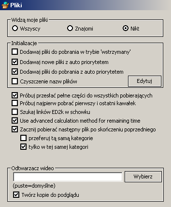

Widz± moje pliki
Dziêki funkcji Znajomi inni u¿ytkownicy mog± zobaczyæ listê Twoich udostêpnianych plików. Gdy kto¶ jej za¿±da zostanie ona przes³ana w zale¿no¶ci od tego jak ustawiona jest ta opcja.
Inteligentna obs³uga uszkodzeñ (ICH)
Transfer danych w sieci donkey zorganizowany jest w postaci przesy³ania czê¶ci plików (chunks). Jedna czê¶æ ma rozmiar oko³o 9 MB. Ka¿da pobrana czê¶æ sprawdzana jest pod k±tem uszkodzeñ. Je¶li jest poprawna, zostaje udostêpniona do pobrania.
W normalny sposób uszkodzone czê¶ci musz± byæ jeszcze raz pobrane. ICH redukuje ilo¶æ danych potrzebnych do ponownego pobrania zaoszczêdzaj±c wiele czasu.
Inicjalizacje
o Dodawaj pliki do pobrania w trybie Wstrzymany
Gdy lista pobieranych plików zawiera ich ponad 20, ta opcja staje siê porêczna, poniewa¿ wszystkie nowe dodane pliki otrzymaj± status Wstrzymany. Dodawanie plików jest wci±¿ mo¿liwe bez przeci±¿ania po³±czeñ eMule. Zobacz opis opcji Zacznij pobieraæ nastêpny plik po skoñczeniu poprzedniego.
o Dodawaj nowe pliki z autopriorytetem
Zakoñczone pliki lub dodane do udostêpnianych otrzymaj± automatycznie priorytet zale¿nie od ich popularno¶ci. Pliki które chce pobraæ mniej osób otrzymaj± wy¿szy priorytet. To pomaga zwiêkszyæ dostêpno¶æ rzadkich plików w sieci i jest zalecane do u¿ywania.
o Dodawaj pliki do pobrania z autopriorytetem
Ta opcja jest podobna do powy¿szej lecz odnosi siê do plików dodanych do pobrania. Zale¿nie od liczby ¼róde³ plik otrzyma priorytet automatycznie.
Znalezione ¼ród³a Priorytet
0 - 40 Wysoki
41 - 80 Normalny
81+ Niski
o Czyszczenie nazw plików
Ta opcja oczy¶ci nazwê pliku gdy zostanie on dodany do pobrania. Znaki specjalne jak _ , . , [] s± usuwane lub zamieniane na odstêpy i pierwsza litera ka¿dego s³owa zamieniana jest na du¿±. Specjalne ci±gi znaków, które mog± byæ zdefiniowane u¿ywaj±c przycisku Edytuj, równie¿ s± usuwane z nazwy pliku. Zosta³y zdefiniowane domy¶lne ci±gi, które zostan± u¿yte do filtrowania, lecz nowe mog± byæ ³atwo dodane przez u¿ycie znaku | jako separatora.
Ostrze¿enie:
Obrazy p³yt czêsto sk³adaj± siê z wiêcej ni¿ jednego pliku, np. *.cue/*.bin (CDRWin), *.mds/*.mdf (Alcohol120%), *.ccd/*.img/*.sub (CloneCD), *.bwt/*.bwi/*.bws (BlindWrite). Ta opcja nie powinna byæ u¿ywana przy pobieraniu takich plików. Zmiana nazwy spowoduje b³±d podczas wypalania obrazu poniewa¿ jego poprawna nazwa jest w nich zapisana.
Je¶li mimo to zmienisz nazwê pliku, musisz zmieniæ j± tak¿e w odpowiednich plikach. Pliki *.cue ³atwo edytowaæ w Notatniku jednak inne formaty w wiêkszo¶ci wymagaj± u¿ycia hexedytora np. UltraEdit lub WinHex.
Próbuj przes³aæ pe³ne czê¶ci do wszystkich pobieraj±cych
Gdy ta opcja jest w³±czona eMule bêdzie przesy³a³ dane do czasu gdy klient odbierze pe³n± czê¶æ (chunk = 9.28 MB). Zalet± tego sposobu jest zwiêkszenie dostêpno¶ci pliku w sieci, odk±d tylko pe³ne czê¶ci mog± byæ udostêpniane. U¿ywanie tej opcji jest zalecane, a przy udostêpnianiu nowego pliku staje siê wrêcz konieczne.
Próbuj najpierw pobraæ pierwszy i ostatni kawa³ek
By mog³a dzia³aæ funkcja Podgl±d, pierwsza i ostatnia czê¶æ pliku musi byæ ju¿ pobrana. Ta opcja spowoduje próbê ich pobrania na samym pocz±tku. Nie jest zalecane jej u¿ywanie, poniewa¿ ma z³y wp³yw na dostêpno¶æ i dystrybucjê plików.
Szukaj linków eD2k w schowku
Skopiowanie linku eD2k do schowka wywo³a okienko z zapytaniem o chêæ dodania go do pobrania.
Use advanced calculation method for remaining time
Ta opcja ma wp³yw na to w jaki sposób wyliczony zostanie czas potrzebny na zakoñczenie pobierania pliku. Domy¶lna metoda opiera siê na aktualnej prêdko¶ci pobierania, podczas gdy zaawansowana metoda bierze pod uwagê ¶redni± prêdko¶æ od czasu dodania pliku do listy. Zaawansowana metoda mo¿e dawaæ fa³szywe wyniki je¶li plik zosta³ dodany do pobrania w wersji eMule wcze¶niejszej ni¿ 0.43a.
Je¶li zakoñczono pobieranie jakiego¶ pliku, a na Twojej li¶cie znajduj± siê wstrzymane pliki, pobieranie jednego z nich zostanie automatycznie wznowione. Wstrzymywanie pobierania plików lub dodawanie ich w trybie Wstrzymany z w³±czon± t± opcj± zapewni sta³y dostêp ¼róde³ (dla zwyk³ego DSL nie powinno ich byæ wiêcej ni¿ 3000) bez zapychania eMule z powodu zbyt du¿ej ich liczby.
o preferuj t± sam± kategoriê
Ta opcja jest dostêpna tylko razem z Zacznij pobieraæ nastêpny plik po skoñczeniu poprzedniego. Gdy u¿ywasz kategorii, eMule spróbuje przywróciæ do pobierania plik z tej samej kategorii z której pochodzi³ zakoñczony.
o tylko w tej samej kategorii
Jedynie plik z tej samej kategorii co zakoñczony bêdzie móg³ byæ przywrócony do pobierania.
Odtwarzacz wideo
Je¶li to pole jest puste, eMule u¿yje domy¶lnego odtwarzacza do podgl±du plików. Je¶li zostanie podana tu ¶cie¿ka do innego programu, zostanie u¿yty w³a¶nie on. Zwykle wiêkszo¶æ odtwarzaczy potrzebuje kopii tymczasowego pliku do podgl±du gdy¿ nie znosz± one dobrze pustych miejsc w plikach. Je¶li u¿ywasz domy¶lnego odtwarzacza, opcja Twórz kopie do podgl±du powinna byæ zaznaczona. Odtwarzaczem który nie potrzebuje tymczasowej kopii jest VLC - VideoLAN Client, który mo¿e byæ u¿yty do podgl±du w eMule zamiast domy¶lnego odtwarzacza. Zobacz do rozdzia³u Podgl±d plików by zdobyæ wiêcej informacji.
