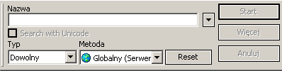

Funkcja zaawansowanego szukania, któr± oferuje eMule, zezwala na precyzyjne wyszukiwanie plików w sieci. Im bardziej dok³adne jest dane wyszukiwanie tym lepiej, poniewa¿ jest ono znacznym obci±¿eniem dla serwerów. Przez to w³a¶nie eMule zwraca jedynie 200 trafieñ dla szukanego zwrotu. Je¶li serwer, do którego jest pod³±czony, mo¿e zwróciæ wiêcej wyników, przycisk Wiêcej staje siê aktywny i pozwala wy¶wietliæ do 1200 wyników z lokalnego serwera.
Szukaj
o Nazwa
W tym polu podaje siê wyszukiwany zwrot. Mo¿na wprowadziæ wiêcej ni¿ jedno s³owo i eMule wy¶wietli jedynie pliki których nazwy zawieraj± wszystkie z nich. Dla bardziej trafnych i elastycznych wyszukiwañ poczytaj o wyszukiwaniu boolean dalej w tym rozdziale.
To okienko posiada funkcjê autouzupe³niania zachowuj±c± poprzednio wprowadzone zwroty. By je wyczy¶ciæ wci¶nij CTRL lub ALT i DEL lub u¿yj przycisku Reset w Ustawienia -> Wy¶wietl. Tam równie¿ ta funkcja mo¿e zostaæ wy³±czona.
o Search with Unicode
Ta funkcja zosta³a dodana w eMule v.44a i pozwala wyszukiwaæ pliki z nazwami w formacie innym ni¿ Latin, np. Japoñskim, Hebrajskim, Arabskim itp. Mimo ¿e klienci obs³uguj±cy Unicode nie s± rozpowszechnieni w sieci i takie wyszukiwanie mo¿e zwróciæ mniej wyników ni¿ ANSI, ta funkcja mo¿e byæ u¿yta do wyszukiwania w tym formacie. Zostaje uaktywniona gdy zostanie wprowadzony taki w³a¶nie znak.
o Typ
Typ mo¿e byæ u¿yty by przefiltrowaæ wyniki pod k±tem grupy rozszerzeñ. Typy plików i ich rozszerzenia podane s± w poni¿szej tabeli:
Dowolny bez filtra
Archiwa .ace, .arj, .gz, .hqx, .lha, .rar, .sea, .sit, .tar, .tgz, .uc2, .zip, .7z
Audio .669, .aac, .aif, .aiff, .amf, .ams, .ape, .au, .dbm, .dmf, .dsm, .far, .flac, .it, .mdl, .med, .mid, .midi, .mod, .mol, .mp1, .mp2, .mp3, .mp4, .mpa, .mpc, .mpp, .mtm, .nst, .ogg, .okt, .psm, .ptm, .ra, .rmi, .s3m, .stm, .ult, .umx, .wav, .wma, .wow, .xm.
Zdjêcia .bmp, .dcx, .emf, .gif, .ico, .jpeg, .jpg, .pct, .pcx, .pic, .pict, .png, .psd, .psp, .tga, .tif, .tiff, .wmf, .xif
Obrazy CD .bin, .bwa, .bwi, .bws, .bwt, .ccd, .cue, .dmg, .dmz, .img, .iso, .mdf, .mds, .nrg, .sub, .toast
Programy .bat, .cmd, .com, .exe, .ace, .arj, .gz, .hqx, .lha, .rar, .sea, .sit, .tar, .tgz, .uc2, .zip, .bin, .bwa, .bwi, .bws, .bwt, .ccd, .cue, .dmg, .dmz, .img, .iso, .mdf, .mds, .nrg, .sub, .toast, .7z
Filmy .asf, .avi, .divx, .m1v, .m2v, .mov, .mp1v, .mp2v, .mpe, .mpeg, .mpg, .mps, .mpv, .mpv1, .mpv2, .ogm, .qt, .ram, .rm, .rv, .vivo, .vob, .wmv
o Metoda
Metoda jest drog± któr± dokonuje siê wyszukiwania. Techniki wyszukiwania za po¶rednictwem witryn internetowych s± równie¿ dostêpne. Wyniki wyszukiwania przez strony www bêd± otwarte w przegl±darce.
O wyniki zostanie zapytany jedynie serwer do którego eMule jest aktualnie pod³±czony.
> Globalny (Serwer)
Zostan± zapytane wszystkie serwery z listy. Ka¿dy serwer jest pytany osobno. Postêp wyszukiwania bêdzie widoczny na dole okna.
> Kademlia
Poszukuje podanych s³ów kluczowych w ca³ej sieci Kademila. Sieæ eD2k, czyli serwery, nie s± przeszukiwane t± metod±. Mo¿e zaj±æ trochê czasu a¿ zwróci wyniki. Je¶li nie, prawdopodobnie port UDP jest blokowany przez firewall lub router.
> Jigle (Web)
Wyszukiwanie oparte na www. Zaznaczenie opcji Match Keyword zmusza Jigle do zwrócenia jedynie wyników które zawieraj± takie samo szukane s³owo jak pojedyncza fraza w nazwie pliku.
> Jigle
Ta metoda oferuje bezpo¶redni dostêp do zasobów Jigle z poziomu eMule.
> Filedonkey
Wyszukiwane oparte na www.
