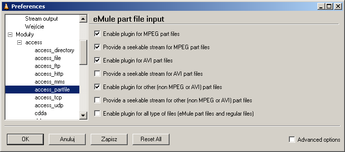

o Konfiguracja modu³u
Po uruchomieniu VLC dialog do konfiguracji modu³u znajduje siê w Settings -> Preferences -> Modu³y -> access -> access_partfile
Enable plugin for MPEG/AVI/non MPEG or AVI part files
Te trzy opcje decyduj± o tym które pliki powinny byæ przetwarzane przez modu³. "non MPEG or AVI part files" to pliki takie jak .ogg, .ogm, .mp3, .mkv itp.
Je¶li to mo¿liwe, VLC spróbuje u¿yæ którego¶ ze swych domy¶lnych modu³ów gdy która¶ z tych opcji zostanie wy³±czona.
Provide a seekable stream for MPEG/AVI/non MPEG or AVI part files
Zwykle nie da siê przemieszczaæ w czasie po uszkodzonym pliku. W³±czaj±c tê opcjê stanie siê to mo¿liwe.
Te opcje dzia³aj± je¶li modu³ jest w³±czony dla poszczególnych typów plików. W niektórych przypadkach, zw³aszcza dla plików spoza formatu MPEG jak np. AVI, przeszukiwanie mo¿e nie dzia³aæ poprawnie.
Enable plugin for all type of files (eMule part files and regular files)
Ten modu³ zosta³ zaprojektowany do odtwarzania plików .part tworzonych przez eMule. W domy¶lnym module VLC jest b³±d, który mo¿e zawiesiæ system przy próbie otwarcia takiego pliku. Ten modu³ to obej¶cie dla tego b³êdu i daje mo¿liwo¶æ otwarcia przez niego wszystkich innych typów plików. Aktywacja tej opcji spowoduje, ¿e ka¿dy obs³ugiwany format bêdzie przetwarzany przez modu³ niezale¿nie od tego, czy zostanie on otwarty z eMule, przez explorera, czy z linii poleceñ.
Modu³ dostêpu do niekompletnego pliku eMule jest w stanie w pe³ni zast±piæ domy¶lny modu³ VLC.
