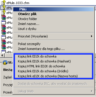

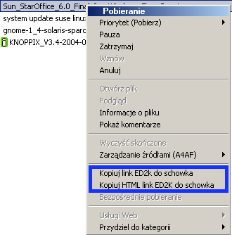

Tworzenie linków w eMule
Bardzo ³atwo mo¿na wygenerowaæ linki w eMule, poza tymi ze ¼ród³ami HTTP.
Kliknij dowolny pobierany plik prawym przyciskiem myszy:
Zak³adka Pliki oferuje wiêcej mo¿liwo¶ci utworzenia linków do zakoñczonych plików:

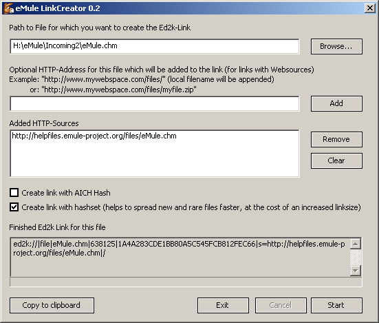

Link Creator
Webmasterzy oferuj±cy popularne oprogramowanie czêsto spotykaj± siê z problemem zapchanych mirrorów i ogromnym ruchem tu¿ po wypuszczeniu nowej wersji. Oferta pobrania pliku z WWW i eD2k w tym samym linku mo¿e bardzo pomóc w tej sytuacji. Jest wygodn± drog± dla u¿ytkowników by dodaæ plik do eMule jak do download managera rozpowszechniaj±c go w sieci i zapewniaj±c wspania³e prêdko¶ci pobierania dziêki serwerom HTTP.
Link Creator jest prostym w u¿yciu narzêdziem do szybkiego generowania takich linków.
Po prostu wprowad¼ ¶cie¿kê do pliku by wyliczyæ warto¶æ hash i wygenerowaæ link. Opcjonalnie mog± byæ dodane ¼ród³a HTTP. U¿yj przycisku Remove by usun±æ zaznaczone ¼ród³a HTTP lub przycisk Clear by usun±æ je wszystkie.
Zalecane jest dodanie tak¿e hash set, poniewa¿ uwiarygodnia to pobierany plik. Klikniêcie Start wygeneruje link.
