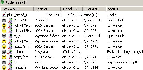

  eMule u¿ywa ró¿nych ¶rodków do pozyskiwania ¼róde³. Rozwijaj±c listê ¼róde³ przez podwójne klikniêcie na plik mo¿na zobaczyæ w kolumnie Rozmiar w jaki sposób zosta³y one znalezione.
eD2k Server
¬ród³o zosta³o odnalezione przez zapytanie serwera do którego eMule jest pod³±czony zaraz po dodaniu pliku lub przez zapytanie innego serwera z listy w regularnych odstêpach czasu.
  - Kademlia
Kademila oferuje szybki sposób wyszukiwania ¼róde³ w¶ród du¿ej liczby rozproszonych u¿ytkowników bez potrzeby u¿ycia centralnych serwerów. By zdobyæ wiêcej informacji sprawd¼ Przewodnik po sieci.
  - Wymiana ¼róde³
Po tym jak ¼ród³o zostanie przydzielone do pliku, eMule zapytuje je czy nie s± znane inne ¼ród³a dla czê¶ci pliku które jeszcze nie zosta³y pobrane. Je¶li tak jest, pod³±czony klient przesy³a listê zawieraj±c± adresy ¼róde³.
  - Pasywna
Pasywne ¼ród³a to klienci którzy pod³±czyli siê do nas pierwsi. eMule pyta ich czy mogliby staæ siê ¼ród³em dla jego w³asnych plików i je¶li nie byli wcze¶niej znani, dodawani s± do listy ¼róde³ odpowiedniego pliku.

Kolejka i status ¼ród³a
Jak tylko klient zostanie dodany jako ¼ród³o, zapytywany jest o swój aktualny status. Mo¿liwymi odpowiedziami s±:
  - W kolejce i QR: xx
To jest wspó³czynnik kolejki (Queue Rating). Oznacza Twoje miejsce w kolejce tego klienta. Gdy zostanie osi±gniêty pocz±tek kolejki (QR: 1) wkrótce mo¿na siê spodziewaæ pobierania. Kredyty modyfikuj± prêdko¶æ poruszania siê w kolejce.
  - Queue Full
Ten klient przekroczy³ swój ustalony limit kolejki i nie mo¿e przyj±æ do niej kolejnych klientów.
  - Zbyt wiele po³±czeñ
W tym momencie eMule jest zbyt zajêty zapytywaniem innych ¼róde³ wiêc obs³u¿enie tego zosta³o od³o¿one do czasu a¿ zwolni siê ³±cze. Zwykle ten status znika bardzo szybko. Je¶li nie, eMule musi radziæ sobie ze zbyt du¿± liczb± ¼róde³. Sprawd¼ punkt Liczba wszystkich ¼róde³ powy¿ej.
  - Brak potrzebnych czê¶ci (NNP - No Needed Part)
¬ród³o nie posiada ¿adnej czê¶ci pliku której brakuje Tobie. Dostêpne czê¶ci s± pokazane na kolorowym pasku postêpu.
  - Zapytanie o inny plik (A4AF - Asked For Another File)
Ka¿de ¼ród³o mo¿e byæ u¿yte do pobierania tylko jednego pliku. Je¶li posiada tak¿e czê¶ci do innych plików, eMule decyduje do którego pliku zostanie przypisane. Inny plik otrzyma status Zapytanie o inny plik. Nastêpny paragraf opisuje zarz±dzanie takimi ¼ród³ami.

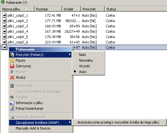

Zaawansowane zarz±dzanie ¼ród³ami A4AF
Powy¿szy rysunek przedstawia pliki ze znalezionymi ¼ród³ami (Tryb zaawansowany jest w³±czony). Czwarty plik posiada w sumie 27 ¼róde³ z których u¿ytecznych jest 26 a 49 to Zapytanie o inny plik (A4AF).
Je¶li plik jest podzielony na mniejsze czê¶ci, eMule poka¿e roz³o¿enie ¼róde³ jak na rysunku powy¿ej dla plik1_czê¶æ_X. Jest bardzo prawdopodobne, ¿e ¼ród³a znalezione dla jednego pliku maj± równie¿ brakuj±ce czê¶ci do innych plików z tej samej grupy. eMule zajmuje tylko jedno miejsce w kolejce klienta st±d du¿a liczba ¼róde³ z Zapytaniem o inny plik.
S± dwie opcje w menu kontekstowym by kontrolowaæ ¼ród³a A4AF - Priorytet i Automatycznie prze³±cz wszystkie ¼ród³a do tego pliku.

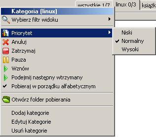

Równie¿ menu kontekstowe kategorii oferuje takie opcje - Priorytet i Pobieraj w porz±dku alfabetycznym.
Zaawansowane zarz±dzanie ¼ród³ami A4AF w eMule decyduje o tym które pliki najpierw dostan± ¼ród³a w nastêpuj±cym porz±dku:
Automatycznie prze³±cz wszystkie ¼ród³a do tego pliku (najwy¿szy priorytet)
Tylko jeden plik mo¿e mieæ aktywn± t± opcjê i zawsze on dostanie ¼ród³a A4AF.
Priorytet kategorii
Pliki w kategorii z wy¿szym priorytetem maj± pierwszeñstwo przed tymi nieprzydzielonymi lub w kategorii z ni¿szym priorytetem.
Priorytet pliku
W danej kategorii o tym na który plik zostan± przydzielone ¼ród³a decyduje jego priorytet.
Pobieraj w porz±dku alfabetycznym (najni¿szy priorytet)
Przydziela ¼ród³a w zale¿no¶ci od nazwy pliku. W powy¿szym przyk³adzie z plik1_czê¶æ_X oznacza to, ¿e plik1_czê¶æ_1 dostanie wszystkie ¼ród³a A4AF a po jego zakoñczeniu przejd± one na czê¶æ_2 itd.
Dla plików pasuj±cych do tego opisu najlepiej utworzyæ oddzieln± kategoriê. Upewnij siê, ¿e nazwy s± w porz±dku alfabetycznym i zaznacz tê opcjê. By zmieniæ nazwê pliku zaznacz go i wci¶nij klawisz F2 lub kliknij go ¶rodkowym przyciskiem myszy albo te¿ wybierz Poka¿ szczegó³y z jego menu kontekstowego.
Uwagi:
Ustawienie kategorii na Pobieraj w porz±dku alfabetycznym spowoduje zmianê priorytetu wszystkich plików na Normalny. Pliki dodane do niej pó¼niej zachowaj± swój priorytet. By na prawdê pobieraæ je w porz±dku alfabetycznym ustaw im wszystkim taki sam priorytet (nie Auto).
