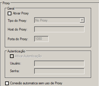

o Ativar Proxy
Habilita o suporte a servidores proxy.
o Tipo do Proxy
Há tipos diferentes de servidores proxy. Para o eMule se conectar através de um proxy, seu tipo deve ser fornecido.
> SOCKS v4 / v4a
Proxies SOCKS oferece um protocolo independente de aplicação para conectar dois hosts sem a capacidade de alcance de IP direto. servidores v4 e v4a somente são capazes de restabelecer o protocolo TCP. Quando este tipo é utilizado a caixa de checagem desabilitar em Preferências -> Conexão -> Porta UDP deve ser marcada.
> SOCKS v5
As mesmas limitações que para o SOCKS v4 / v4a se aplicam.
> HTTP 1.1
Usa o Protocolo de Transferência de Hipertexto v1.1 para a conexão. Similar ao SOCKS v4 este tipo não oferece suporte para o protocolo UDP, assim o mesmo procedimento acima se aplica.
Proxies HTTP usualmente não podem abrir portas para escuta. Nenhuma ID alta será possível quando usando este tipo.
o Computador Central do Proxy
Digite o endereço do computador central do servidor proxy.
o Porta do Proxy
A porta para conectar ao servidor proxy tem que ser especificada. Tipicamente proxies usam a porta 1080.
Autenticação
Alguns servidores proxy necessitam um nome de usuário e senha para permitir uma conexão. Se for o caso, Ativar autenticação tem que ser habilitada e as credenciais próprias têm que ser digitadas.
Conexão automática sem uso de Proxy
Marcar esta opção contornará as configurações do Proxy quando auto-conectando aos servidores do eMule / eDonkey.
