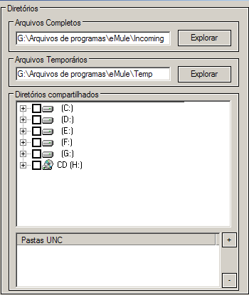

Diretórios HelpNAV
Arquivos Completos
Especifique o diretório para o qual os downloads serão movidos. Se o caminho padrão for mudado uma pasta existente deve ser digitada. O eMule não criará este diretório.
Arquivos Temporários
Pasta ou diretório onde os descarregados em progresso são armazenados. Por causa do sistema de download multi-encadeado, o eMule cria arquivos simbólicos (*.part) do tamanho que o download terminado irá ter.
Se esta pasta for mudada, o mesmo quanto a Arquivos Completos se aplica e, adicionalmente, o eMule tem que ser reiniciado antes que as mudanças sejam aplicadas.
Diretórios compartilhados
Essas pastas serão compartilhadas na rede e uma lista delas pode ser recuperada pelo eMule, eDonkey ou clientes do mldonkey se eles usarem seus recursos de amigos (depende das configurações em Preferências -> Arquivos).
Se você deseja compartilhar todas as sub pastas segure a tecla CTRL e clique na pasta paterna. Isto não trabalha para drives/partições inteiros.
o Pastas UNC
UNC significa Convenção Universal de Nomenclatura. Esta é a maneira comum de acessar recursos compartilhados (pastas ou drives inteiros) em uma rede sem ter que mapear este recurso. Todas as pastas UNC seguem este formato:
\\servidor\recurso\...
Exemplo:
\\teste\DriveD\eMule deve apontar a pasta eMule no disco compartilhado com o nome DriveD de um computador chamado teste
Algumas notas sobre compartilhar arquivos:
Sempre que um cliente do eMule conecta a um servidor ele transfere uma lista dos arquivos compartilhados. O servidor armazena esta lista e a torna disponível para pesquisa ou solicitações de fontes. Este gerenciamento de arquivos coloca a carga da CPU no servidor, quanto mais arquivos, mais alta a carga e consequentemente menos usuários o servidor pode agüentar.
Por favor siga essas diretrizes quando compartilhando nesta rede:
> Seus diretórios Temporário e de Entrada são sempre compartilhados então não adicione eles.
> TA rede eDonkey não é apropriada para compartilhar um número grande de arquivos pequenos ou individuais, ex. coleções mp3 inteiras. Zip seus arquivos se você vai compartilhá-los.
> Por favor não compartilhe diretórios como \Program Files, \Temp, ou \Windows nem discos inteiros
Aplicar à versão: .29b +
Última atualização em: 2003-06-20 por Monk
