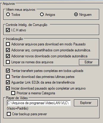

Vêem meus arquivos
O recurso Amigos permite ver uma lista dos arquivos que você compartilha. Com esta opção a resposta para uma solicitação de Visualizar Arquivos Compartilhados é atribuída como sim.
Controle Inteligente de Corrupção (ICH)
A transferência de dados na rede eDonkey é organizada em partes. Cada parte tem um total de 9MB. Cada parte completa baixada é checada para corrupção; se não estiver corrompida, a parte é colocada como disponível para upload.
Normalmente, partes corrompidas devem ser baixadas completamente outra vez. O ICH tenta reduzir a quantia de dados que necessita ser baixada novamente e assim economiza tempo se uma corrupção for detectada.
Inicialização
o Adicionar arquivos para download em modo pausado
Quando a lista de downloads já contém 20 ou mais itens, esta opção é útil, pois todos os novos downloads são adicionados com um status pausado em vez de status esperando. Assim recolher arquivos ainda é possível sem sobrecarregar as conexões do eMule. Veja Iniciar download pausado após completar um arquivo.
o Adicionar arquivos compartilhados com prioridade automática
Arquivos completos ou novos arquivos compartilhados serão atribuídos para prioridade automática. Com prioridade automática o eMule administrará a prioridade segundo o número de solicitações para um arquivo. Arquivos com apenas umas poucas solicitações obterão uma alta prioridade ao passo que arquivos com muitas solicitações obterão uma prioridade baixa. Isto ajuda a aumentar a disponibilidade de arquivos raros na rede e é recomendado usar.
o Adicionar novos Downloads com prioridade automática
Parecido com a opção acima esta se aplica a arquivos adicionados à lista de Transferência. Segundo o número de fontes encontradas para um download sua prioridade será ajustada automaticamente.
Fontes encontradas Prioridade
0 - 40 Alta
41 - 80 Normal
81+ Baixa
o Limpar os nomes dos arquivos
Esta opção limpa automaticamente os nomes de arquivos sempre que um novo download é adicionado à lista de Downloads. Caracteres especiais como _ , . , [] são removidos ou substituídos por um espaço e a primeira letra de cada palavra é colocada em maiúscula. Além disso, strings especiais que podem ser definidas usando o botão Editar também são removidas do nome do arquivo. Há strings já definidas que serão utilizadas mas novas podem ser facilmente adicionadas usando | como separador.
Aviso:
Imagens para softwares de gravação de CD freqüentemente consistem de mais de um arquivo, ex. *.cue/*.bin (CDRWin), *.mds/*.mdf (Alcohol120%), *.ccd/*.img/*.sub (CloneCD), *.bwt/*.bwi/*.bws (BlindWrite). A opção não deve ser utilizada quando estiver baixando tais arquivos. Mudar o nome do arquivo resultará em mensagens de erro quando tentando queimar eles pois o nome de arquivo correto é também salvo dentro desses arquivos.
Se você mudar o nome do arquivo de qualquer modo, eles tem que ser substituídos nos arquivos de layout, também. Para arquivos *.cue isto pode facilmente ser feito com o bloco de notas do Windows mas os outros formatos principalmente requerem algum editor hexadecimal como o UltraEdit ou o WinHex.
Tentar transferir partes completas em todos os uploads
Ligado, esta opção diz ao eMule para realizar o upload até uma parte ser completada. A vantagem disto é que a disponibilidade dos arquivos aumentará pois somente partes completas podem ser compartilhadas. Quando liberando um novo arquivo esta opção é uma obrigação, mas de qualquer modo, usar isto é recomendado.
Tentar download das primeiras e últimas partes
Para a função de pré-visualização funcionar a primeira e a última parte de um arquivo tem que já ter sido baixada. Esta opção tentará obter estas partes primeiro. Não é recomendado ligar esta opção, pois isto terá um efeito negativo na disponibilidade e distribuição dos arquivos.
Aguardar links eD2k da área de transferência
Ao copiar um Link eD2k de um site ou qualquer outra fonte via CTRL+c aparecerá uma mensagem perguntando se este arquivo deve ser adicionado à lista de Transferências.
Se um arquivo for completado e você tem arquivos pausados em sua lista de downloads, um deles é automaticamente reiniciado.
o priorizar a mesma categoria
Esta opção está disponível somente se Iniciar download pausado após completar um arquivo é utilizado. Se Categorias for utilizado, o eMule tentará reiniciar um arquivo da mesma categoria do que foi terminado.
Player de Vídeo
Se esta caixa estiver vazia, o eMule usará o player de mídia padrão associado com este tipo de arquivo quando pré-visualizar arquivos de vídeo. Se um caminho para outro player for especificado aqui, este será utilizado ao invés do player padrão. Usualmente a maioria dos players de mídia necessitam de um arquivo temporário pois eles não tratam os intervalos em arquivos incompletos muito bem. Se o player padrão for utilizado a caixa Criar backup para prever deve ser marcada. Um player de vídeo que não necessita deste arquivo temporário é o VLC - Cliente do VideoLAN que pode ser usado para pré-visualizar arquivos do eMule ao invés do player padrão. Para mais informações veja também Pré-visualizar Arquivos.
