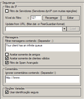

Filtro de IP
Filtros de IP são utilizados para restringir conexões para e de outros clientes. Todo alcance IP que é digitado no arquivo ipfilter.dat não pode conectar ao eMule nem permite ao eMule conectar a eles. Este arquivo pode ser editado via Botão Editar e é salvo na pasta de instalação do eMule. Para mais informações sobre filtragem de IP veja o tópico Filtros de IP deste FAQ.
O eMule tem que Recarregar o arquivo ipfilter.dat antes que quaisquer mudanças sejam aplicadas.
o Nível de Filtro
Cada entrada do ipfilter.dat tem um nível de acesso designado. Este valor descreve o quanto esta entrada é confiável. Valores altos (padrão 128+) são considerados seguros ao passo que valores mais baixos são bloqueados. O Nível de Filtro determina o limite a bloquear. Cada entrada no ipfiletr.dat que tenha um acesso mais baixo do que o atribuído no Nível de Filtro terá a conexão ao eMule negada. O valor padrão não deve ser mudado.
o Filtrar Servidores também
As regras do Filtro de IP são normalmente válidas somente para outros clientes. Esta opção estenderá o filtro para servidores também.
o Atualizar da URL
Digitando um link para um arquivo de filtro e pressionando Carregar irá adicionar os IPs encontrados ao ipfilter.dat do eMule. Veja o capítulo Filtro de IP para links e mais informações
Mensagens
Mensagens indesejadas podem ser bloqueadas digitando-as neste campo. Nenhuma mensagem contendo o texto digitado será exibida. Múltiplas mensagens podem ser digitadas usando | como separador.
o Aceitar somente de amigos
Todas as mensagens exceto dos usuários adicionados à lista de amigos irão ser bloqueadas.
o Aceitar somente de clientes válidos
Esta configuração certifica-se de que as mensagens somente serão aceitas se o cliente remetente for válido e não parecer ser falso. Esta configuração deve ser ligada.
o Filtro de Spam Avançado
O Filtro de Spam Avançado irá checar todas as mensagens de entrada. Se qualquer dos seguintes critérios de filtro for encontrado, o remetente da mensagem será ignorado. O spam será ignorado somente até o final da sessão atual.
> Um endereço da web ou URL é enviada no primeiro contato
> TO usuário já enviou 5 mensagens sem receber nenhuma resposta
Usuários na lista de amigos nunca serão marcados como spammer.
Comentários
Esta função trabalha como a bloquear mensagem acima mas é aplicada a comentários de arquivos
Comentários de arquivos devem ajudar outros usuários a julgar a qualidade de um download. arquivos Comentários de devem ajudar outros usuários a julgar a qualidade de um descarregado. Eles não são para falar sobre o tempo ou para anúncios de qualquer espécie. Por favor faça comentários adequados.
Opções variadas
o Usar identificação segura
É recomendado usar a identificação de usuário segura. Para mais informações sobre este tópico veja aqui.
o Executar o eMule como um Usuário sem privilégios
Esta opção só está disponível na série Windows NT (2k, XP, 2003) e permite ao eMule lucrar com a segurança mais estreita que esses sistemas fornecem.
Usualmente um usuário é registrado em sua máquina com uma conta de Administrador. Este tipo de conta permite a ele e todos os softwares executados controle total sobre o sistema. Neste caso também todo código malicioso executado terá seu efeito ruim por completo.
Rodando o eMule como um usuário sem privilégios criará uma conta para o próprio usuário no sistema operacional chamado emule_secure e atribuirá as permissões para acesso completo às pastas que ele necessita ( pasta de instalação, temp e pastas de entrada) para este usuário especial. De outro modo esta conta é pesadamente restringida e nega acesso para outras partes do sistema. O eMule inicia a si mesmo sob esta conta de usuário certificando-se de que qualquer código malicioso que possa ser injetado não tem nenhum direito no sistema, assim não sendo capaz de fazer qualquer dano. Isto é uma medida preventiva em caso de qualquer código vulnerável ser encontrado que possa ser explorado.
Notas:
o O eMule importa-se com acesso que o arquivo necessita. Além disso segurança pode ser alcançada restringindo deliberadamente o acesso ao arquivo para outra pasta ou drives inteiros. Restringir o acesso ao arquivo somente é possível com o NTFS mas não com FAT
o A conta separada oferece as possibilidades completas de mecanismos de controle em sistemas operacionais modernos como quotas de disco etc.
o Um bug no Windows XP impede quaisquer estilos visuais de trabalhar quando eMule está rodando neste modo. O GUI olhará como o padrão do Win98. O SP2 do Windows XP parece resolver este problema.
o Esta configuração não fornecerá qualquer anonimato na rede mas faz o sistema eMule rodar de maneira mais resistente para qualquer possível ataque exterior.
