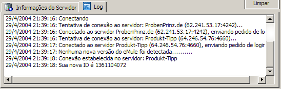

ID é um valor calculado do endereço IP do cliente. Ele é designado pelo servidor, quando o eMule conecta de forma bem sucedida. O propósito da ID é dar uma indicação se a comunicação apropriada é possível entre dois clientes.
Depois da conexão a ID é exibida na janela Log do Servidor.
O eMule não exibe mais a ID mas mostra o status da ID pelo globo no canto inferior direito próximo ao servidor conectado.
