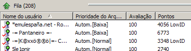

A lista de Fila mostra os clientes atualmente esperando por um slot de upload. Esta lista é mostrada ao pressionar Fila na guia Transferência.
A maioria dos valores mostrados são auto explicativos exceto Avaliação e Classificação.

Classificação
A classificação é calculada com os mesmos modificadores como descrito em Avaliação mas também toma o tempo esperado do cliente em consideração. A classificação determina a alocação de slots de upload livre. Clientes com classificação alta e *** depois do valor estão próximos a receber um slot de upload.
A fórmula para calcular a classificação é:
Classificação = Avaliação x [Tempo esperando na fila [s]] / 100
Clientes com um modificador total > 1 terão um ícone de cliente amarelo.
